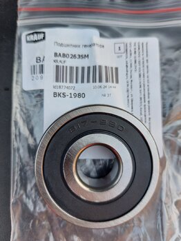

11 часов назад, mkuzminov сказал:
Менее года назад, заменил прдшипники генератора, поставил krauf. Месяц назад засвистели, полез менять а там такая картина. Что со смазкой?
все нормально. Крауф. Показательно, что сепаратор в данной ситуации не развалился(расплавился). А какая там была смазка? Надо всегда проверять генераторный подшипник на то, какая там смазка и на допуск.
А "выжил" который поменьше?
Изменено пользователем AliBaba
14 минут назад, AliBaba сказал:
Да, меньший, задний.
Задний вполне нормально. Даже пересмазать можно))). А вот передний... Ощущение, что туда попала вода. Синтетика не очень любит воду. Прекрасно разрушается водой, а загуститель перестает отдавать масло. Начинается работа на воде, появляется свист и перегрев с выходом из строя. Минералка в этом плане получше. Воду терпит но быстрее испаряется.
Вывод, попадание воды из-за низкого качества пыльников. Ну это моё мнение, из того что я увидел. 15 т.км это даже для бытовых подшипников очень мало.
2 часа назад, mkuzminov сказал:
А вот на момент установки
Вроде генераторный и вроде Германия.  Машина у вас как обычно ездила? В лужах ее не топили?

21 минуту назад, I Fixit сказал:
Это Китай. Для солидности зарег. в Германии. Генераторы Krauf в среднем 30-50 т.км выхаживают. В данном случае всё же вода сгубила передний  подшипник. По виду, задний 35-40 т.км прошел бы.
6 минут назад, Vadim D сказал:
Либо, не нужно было лазить в них.

10 часов назад, Vadim D сказал:
Перед установкой снимал пыльник, снимал аккуратно зубочисткой, ставил назад аккуратно заправляя ...
Ниже пост мой, там фото открытого подшипника, да и здесь выше выкладывал
Если рассуждать в этом ключе, про воду, то я пару раз в год мою двигатель, прям на мойке, прям пеной и потом смываю, на судьбу этого подшипника могло придти пару моек, а после мойки по делу или без дела 10-50 км проезжаю, что бы все просушилось
С одной стороны это как то объясняет, с другой ну сколько там воды через пыльник пройдет внутрь, я же не без него катал

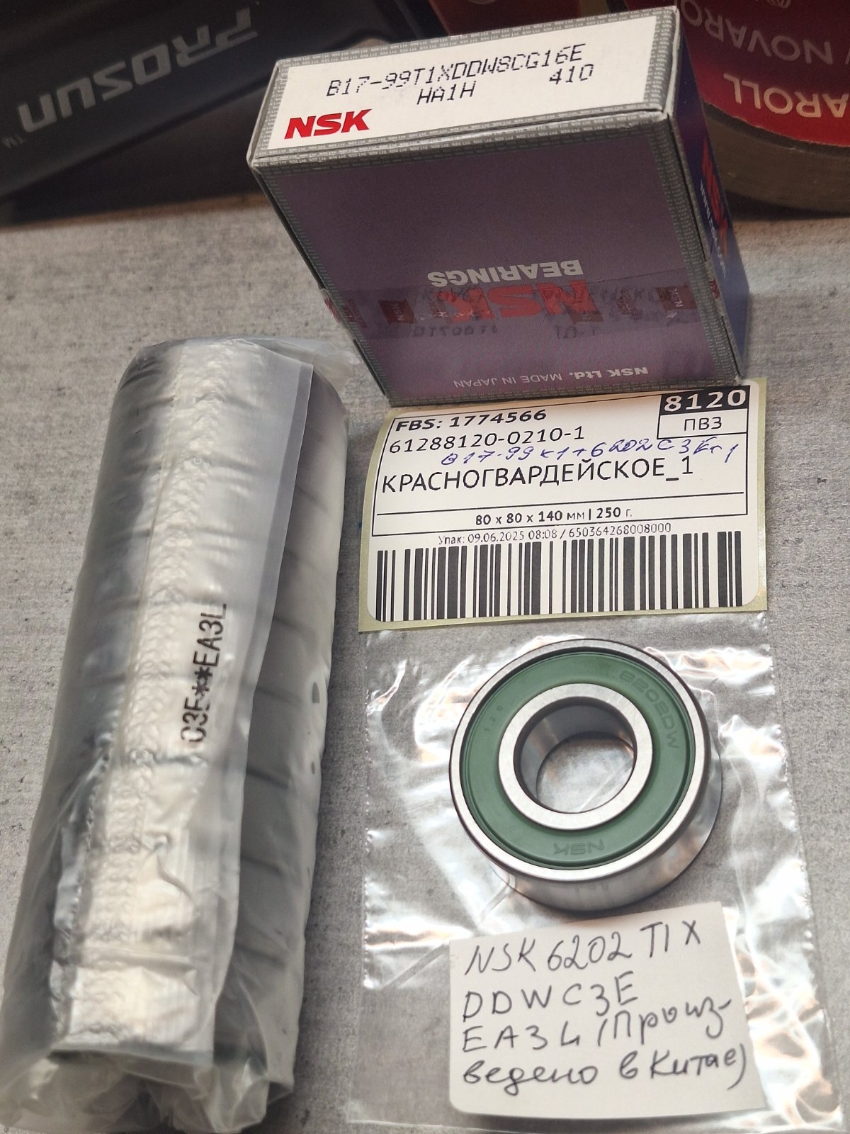

На замену взял NSK, но на Озоне, но по отзывам
36 минут назад, mkuzminov сказал:
Эти будут ходить. Ну не как оригинал конечно, но походят. Эти не вскрывайте. Там всё нормально будет.

1 час назад, mkuzminov сказал:
С "зеленым"- можете сразу попрощаться. Он с легким контактом. А вам надо максимально защищенный и желательно со смазкой HAB.
Вместо "зеленого" - наверное будет лучше все же 6202 СХТ1ХLDDGС3Е**НАВS  (такой).
А тот что NSK в коробочке на фото выше- он по описанию тоже с легким контактом. Наверное ему на земену лучше по размерам тоже что то другое поискать. (более защищенный. и с другой смазкой в идеале)
Изменено пользователем I Fixit
Именно пыльники DW являются промышленными и часто стоят в оригиналах NSK, показывая фантастический ресурс. А рекламным буклетам я давно уже не верю.
1 час назад, Vadim D сказал:
Но это с легким контактом. И чем вам буклеты не угодили? Там наглядно видно где какое уплотнение. В данном случае - подшипников хватило на год (второй подшипник видимо не сильно лучше выглядит). А оригинальные подшипники, которые явно не с легким контактом у добрых владельцев и далеко за сотню ходят. И эта тема в этой ветке уже не раз поднималась.
