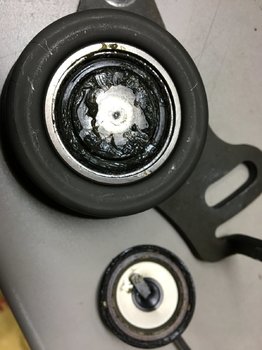

Hasen , спасибо за ответ , за фотки.
Я хоть и купил смазку , в надежде вымыть и заложить новую , но при вскрытии роликов обнаружил что смазка присутствует , вращаются они с смазочным сопротивлением , и я передумал вымывать и закладывать новую смазку. Прошли ролики 80тыс км , если выражаться пробегом . Да , однозначно смазка которая там лежит , имеет сероватый цвет , но она не сбитая и не сухая , так что думаю что она еще один свой срок 80 тыс км выходит спокойно , тем более эти подшипники ставились на заводе в Японии при сборке машины.
Так я поставил точку с роликами при замене ремня ГРМ и балансировочных валов , не знаю , считаю что сделал правильно...

On 10/11/2018 at 1:01 AM, Hasen said:
вы планируете еще через какое-то время проводить осмотр?
Смазка, судя по фото, уже начинает местами высыхать(ну или по фото так выглядит) и на следующие 80ткм я бы не рассчитывал.
