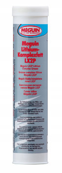

у меня на работе есть халявная смазка вот такая-
Но мы ей шприцуем автомобили МАНН, Скания, Даф, и мерседесы, шкворня,  кабину и прочие детальки где есть масленка- каждое ТО.
Но если честно стремно ее в подшипники пихать- пусть даже и не самая плохая она. Хочется найти что нибудь по лучше по качественее.
Качественный продукт для ступичных (NLGI2, 210 cSt), в чём сомнения?
В ролики ГРМ можете попробывать, там скорости небольшие.
Изменено пользователем verlube
2 минуты назад, verlube сказал:
Качественный продукт для ступичных, в чём сомнения?
Сомнение в том- что те подшипники которые я планирую мазать работают в диапазоне  7000- 15000 оборотов и интервале температур от -30 до +180 градусов. Дополнительное требование- чтобы не раскидывало  и не сохла в течении 5 лет.
По этому литий не подходит: туда нужно либо мочевинну либо кальций пихать на крайняк.
