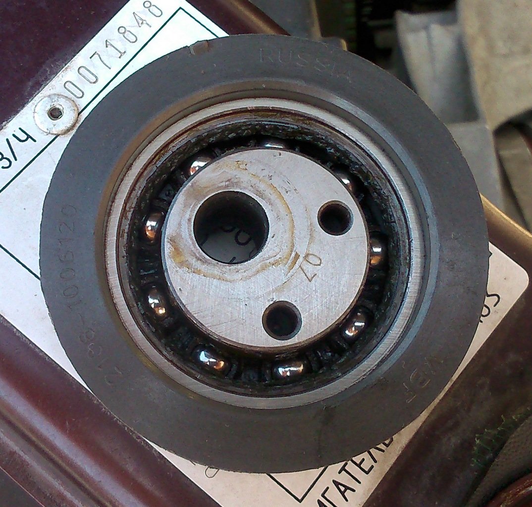

4 июня 20197 г Вчера регулировал клапана на гранте и при снятом щитке ремня ГРМ, натяжной ролик (заводской, 50т.км пробег) шумел весьма сильно, было слышно и без приборов. В стетоскопе же вообще грохот стоял. Этот ролик я перемазывал SRI ~ 15т.км назад и не ожидал что он попросит так рано снова ревизии. При вскрытии смазки в нем оказалось не много, меньше конечно чем я в него заправлял, но при желании ее можно было бы положить под шарики опять и на какое то время еще хватило бы. Смазка почти вся была раскидана по сторонам от шариков, сверху была грязноватая, внутри же под пылью чистая. В этот раз решил не закладывать SRI а положил в ролик Black Pearl EP 2 ради эксперимента, как отработает по времени и кол-ву. Думаю что ранее чем, через 20т.км смотреть не буду а там посмотрим. Изменено 4 июня 20197 г пользователем advert2
4 июня 20197 г 1 hour ago, advert2 said: натяжной ролик (заводской, 50т.км пробег) шумел весьма сильно, было слышно и без приборов. В стетоскопе же вообще грохот стоял. Этот ролик я перемазывал SRI ~ 15т.км назад и не ожидал что он попросит так рано снова ревизии. Если это фото неочищенного ролика от старой смазки(SRI), то ахтунг какой-то. На шариках я не заметил ни одного смаза смазки, шарики блестят как у кота, а это не есть хорошо. Жемчужина скорее всего себя лучше покажет, вангую. Изменено 4 июня 20197 г пользователем verlube
4 июня 20197 г 8 минут назад, verlube сказал: Если это фото неочищенного ролика от старой смазки Да, только пыльники снял и ничего более. 8 минут назад, verlube сказал: то ахтунг какой-то. Условия его работы не лучшие, даже худшие из всех т.к никакого охлаждения, под кожухом и обороты (с моим стилем езды не пенсионным часто). Думаю смазка не держит температуру (или загуститель разваливается) или не хватает адгезии и её выкидывает из дорожек. 8 минут назад, verlube сказал: Жемчужина скорее всего себя лучше покажет, вангую. )) Посмотрим, может еще кто то раньше напишет отзыв. Изменено 4 июня 20197 г пользователем advert2
