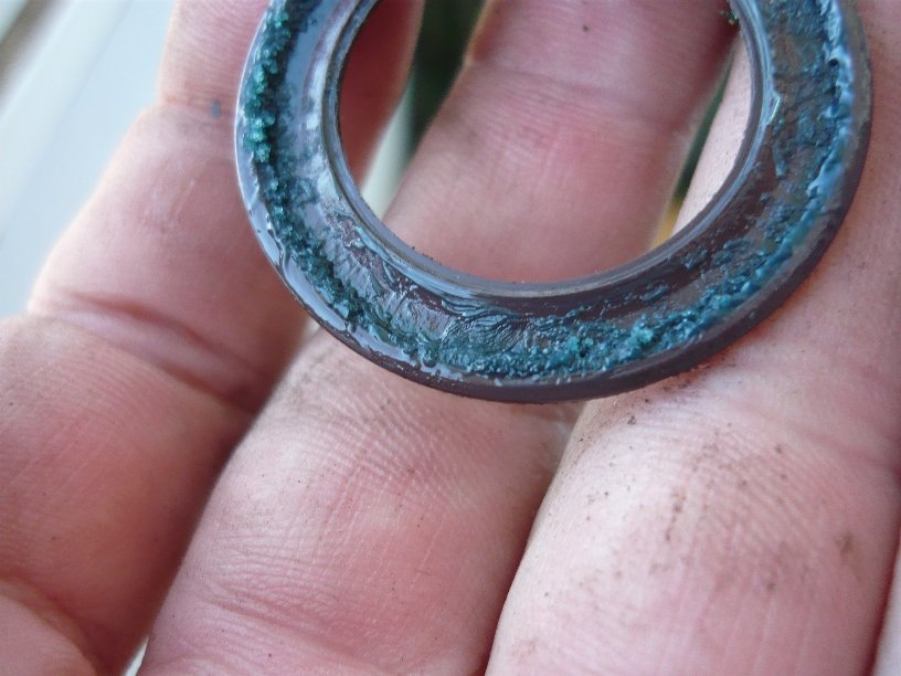

Вскрыл ролики
обводной.
P1020551.thumb.jpg.34d30906b1bbce30a7d15f00e9a8812f.jpgP1020552.thumb.jpg.b584484aa4ba69dcacc6357919432020.jpg
натяжной
натяжной доп. агрегатов в котором 3 недели трудилась Gazpromneft Grease LX EP 2. За это время ничего страшного с ним не стало, немного излишки выдавило.
P1020555.thumb.jpg.c4132e72be9bfdc0c41f46af46ee18c4.jpgP1020557.thumb.jpg.c04a38ea58d02e4bc9cfa39a8c262bf7.jpg
Все ролики в морозилке застыли, крутились туго и с рывками.
Перемазал Shell Gadus S5 V100 2 и опять в морозилку. Утром ролик крутился мягко и без рывков, чуть туже чем при комнатной температуре, не было такой большой разницы. По сравнению с газпромом усилие на прокрутку гораздо меньше, что в тепле что в морозилке. Пока результатом доволен.
попробую видео еще залить
сожраный ролик. На нем прилипли куски ремня.
Изменено пользователем Алексей_KRSK

По поводу фото с Gazpromneft - у вас там жарко ( у нас-то днем до 16 еле доходит),   на прокладке  кажется что аж масло течет или  смазка плохо масло держит? На предпоследнем фото кажется что смазка  с крупинками и оттуда уже масло частично  убежало (обесцвечивается), или это просто фотоэффекты?
Если пробежаться по теме и посмотреть фото поработавших подшипников (ГРМ, обводных, генераторных), такой эффект наблюдается практически у всех смазок , исключения сульфанаты и Urethin E2, включая заводские смазки.
С чем это связано я лично не знаю, но если заводские смазки имеют такой же эффект, то переживать смысла не вижу.
Изменено пользователем verlube
Да, жара. Ещё и конционер пашет все время. Капот тесный, там все раскаленное. На сальнике посередине я эти крупинки пальцем мазанул. Больше похоже что загуститель на поверхности потерял масло и поэтому белесость видно.

Hasen выкладывал фото после 23 ткм пробега новых NSK, та же самая картина смазка крупицами, сомневаться в качестве и производителе смазки явно не приходится. D'AVerk  выкладывал INA 25 ткм пробега ролик, так там картина, как и с уретином - всё отлично.
Причина стрёмного внешнего вида смазки роликов связана с чем-то другим, а не с производителем смазки, мне так кажется.

Да, я на свежую голову подумал - это же центробежная сила сбрасывает вниз, на внешнее кольцо все масло и вообще все что пожиже. Остаются стоять только более твердые структуры, как скалистые вершины гор.
