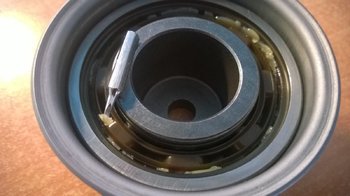

Huskey Tuff Stuff скорее да, чем нет, или наоборот? Если исходить просто из желания добавить смазки и продлить (облегчить) жизнь ролику грм. Консистенция и липкость, кмк, великолепны для подшипника.
Koyo. Смазка заводская похожа на обычный жир. Растирается пальцами почти без следа.
Изменено пользователем roise
roise Зачем в ролики вам смазка вязкостью 225сст?
А во что должна растираться смазка из ролика?
7 минут назад, D'AVerk сказал:
Просто сравнивая с TS это просто масло на хлеб. Или не заниматься ерундой и тут нормально смазки заложено?
roise Сложно по одной стороне оценить сколько заложено смазки. Но вот просто "добавлять" ТС в заводскую смазку, не зная параметров той, я бы не стал. Ну и ТС я не склонен считать адекватной для роликов ГРМ. Как крайний случай - да, а вот в спокойной небоевой обстановке.
Впрочем, посмотрим что скажет Политбюро.
2 часа назад, roise сказал:
Вообще нет. С такой вязкостью в скоростные подшипники смазка - нет.
3 часа назад, roise сказал:
*занудно* нельзя добавлять смазку, не зная, какой загуститель был у ранее заложенной смазки. Многие загустители несовместимы или совместимы условно.
Консистенция и липкость вторичны, а вот вязкость не проходит.
roise вот видыте? Товарищ Бэрия тоже нэ одобряет. Ждем товарища Молотова и товарища Пельше.
Мне вышеперечисленных товарищей мнения, в том числе и ваш, тов D`AVerk (читать с интонацией Сталина :D ) более чем достаточно. Сальник вернул на место, сел, успокоился)
roise А с другой стороны сальник не снять, без выпрессовки?
И загляните в него когда немного поработает и лишнюю смазку выдавит к сальнику.
Изменено пользователем D'AVerk
6 минут назад, D'AVerk сказал:
можно извратиться и снять, но места маловато, лишний раз боязно дёргать.
Просто  чего прицепился.. Ролик Койо первый проработал 30тыс км и залюфтил со стуком. Поставили ГМБ. 8тыс и то же самое. А это грм на V6, занятие по замене не из лёгких или дешёвых. В NTN-SNR и SKF лежит тот же Koyo, проверял, только более старый, уже и крутится не так легко как более-менее свежий именно Койо в коробочке Койо.
roise Я бы причину искал не в расстановке кроватей. Это подшипник качения, а не скольжения. Если за 8тык ГМБ умер - а что было внутри него вы смотрели со смазкой?
D'AVerk Смазки было меньше чем на фото выше и она была более жидкая, чтоли. По крайней мере вот так её было просто не взять.
roise но она не была ржавая или сухая?
D'AVerk не ржавая, не сухая, но особо не просматривалась. Учитывая что в основном на заводе в ролики смазку закладывают парой точек, можно сказать что это был чисто консервант или его основательно разогнали и смазка уже распределилась. Ролик широкий, подшипник однорядный. Уже с нового чувствуется некоторый осевой люфт. На ГМБ, удивительно, он был меньше, поэтому его и выбрал, а не Койо тогда. Промахнулся с выбором :)
roise очень странно, имхо. Для подшипника качения уже само наличие смазки не ушедшей хорошо, и отказ чере 8к при наличии в узле смазки мне кажется связан с чем-то другим. Либо нагрузка нештатная, либо металл сырец.
