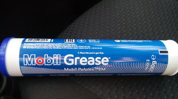

Купил Полирекс-ЕМ. В ТД "Миройл", г.Киев
172.50 грн (ок. 450 руб)
Написано - сделано в США. Синего цвета, по консистенции моя ХАДО Защитная ощутимо гуще этого полирекса. Пахнет какой-то химией неприятно.
На тубе не написано "polyurea"(полимочевинная), что несколько странно. Ладно, надеюсь полиуреа там таки есть.
Синяя крышечка открывается легко, но непонятно тогда зачем нужна а крышка с чекой-кольцом на другой стороне. Возможно это для вставки тубы в смазочный агрегат. Под синей крышкой смазка с каким-то подобием заводского завитка от автомата заполнения тубы.
Сразу перемажу ей ролик ГРМ(он два года живёт на вышеуказанной хаде). Возможно и в ступичный подшипник пойдёт.
Изменено пользователем Ярослав02

Купил Полирекс-ЕМ
Хорошо жить на юге - можно закладывать в подшипники любую минералку и не парится, что она до -20 работает...
Одна надежда, что глобальное потепление ускорится и в Москве наконец такой же климат будет.

Немного не понял, это про полирекс? Она вроде до -29? Тоже хочу полирекс заказать ролики мазать, больше ничего в нете за вменяемые деньги не нашел. Есть только 1606834294 и Chevron SRI
4 часа назад, Yurik790 сказал:
Они сами честно назвали его по DIN 51825 K2P-20
