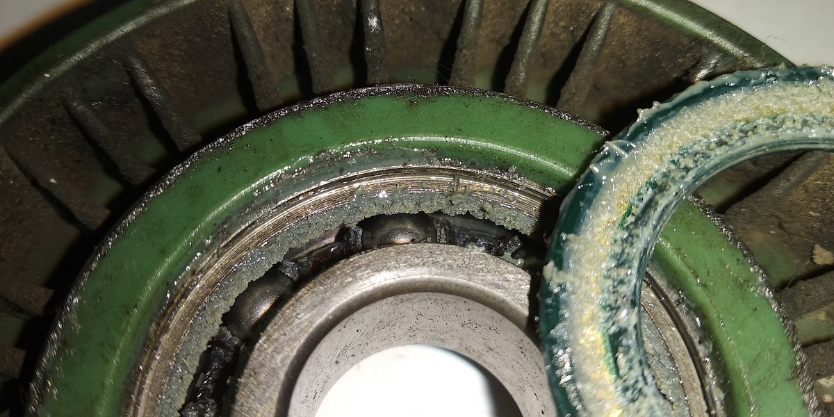

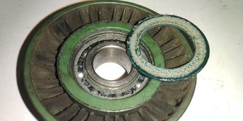

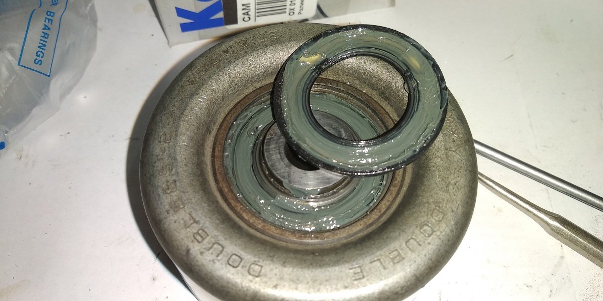

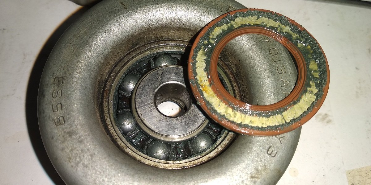

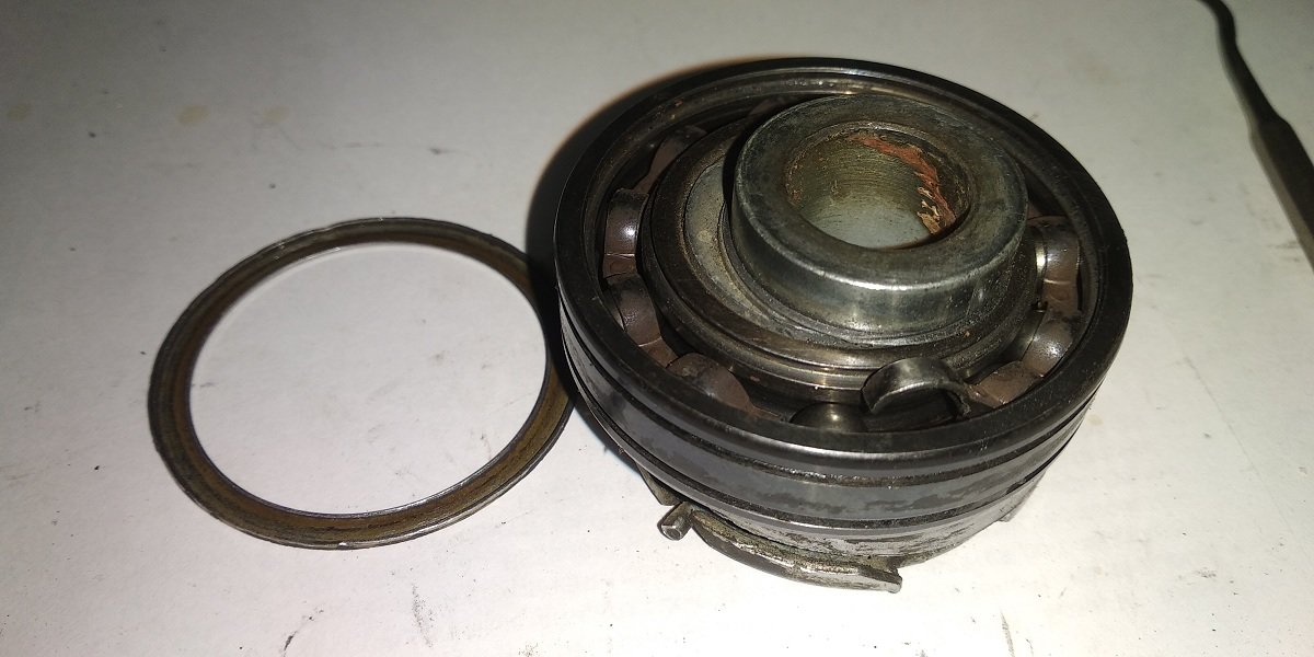

24 декабря 20196 г 5 часов назад, Vasek555 сказал: Фото не делал никаких? сделал, показываю: первый ролик - ремня генератора 126 мотора, пробег на амали эликсир - около 10ткм. скомкалась, ушла из зоны трения, ролик зашумел второй ролик - натяжной грм 126, смазанный амали - пробег 5ткм, смазка улетучилась, подшипник перегрелся и сбросил с себя пластик. кто знает 126й мотор поймет, почему до этого дошло - сам по себе грм достаточно шумный у него, за этим шумом и прятался шелест этого ролика. я и подумать не мог, что смазка так быстро оттуда сбежит. последующие опыты показали, что амали покидает ролик почти моментально теперь ролики 1гр: первый - самый нижний на двигателе, двухрядный, пробег 2 ткм, хаски второй - верхние, их пара, однорядные, пробег 2ткм, хаски ролик грм 126, пробег 2ткм, скомкалась, ушла из зоны трения, ролик зашумел, хаски 3 часа назад, psnsergey сказал: Это как кожа единорога... Сейчас поискал - она вообще не продается в сети в экзисте брал, там еще немного осталось. на сайте в продуктах уже не фигурирует, я так понял сняли с производства Изменено 24 декабря 20196 г пользователем славян55
