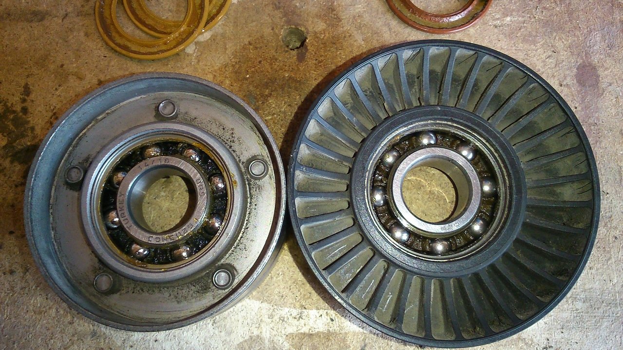

Сегодня ревизировал 2 подшипника навесных агрегатов. Общий пробег 75т.км, подшипники заводские.
Один (справа на фото, больший) 25.ткм назад перемазывал Chevron SRI, при вскрытии там смазки было совсем немного, но по стетоскопу подшипник не шумел. На 30.ткм я его открыл первый раз т.к он явно шумел и при вскрытии смазки я там почти не обнаружил (подш NSK, Польша) и заложил что было на тот момент - Amalia Green Elexir. Через 20т.км (пробег 50) я его опять вскрыл и он был сухой.
Второй подшипник с натяжителя, ни разу до этого не снимался и не вскрывался, т.е работает все 75т.км, но шум от него уже был, пр-ва Турции, ORS. Смазки в нем было побольше, но она скомкалась и мутная, местами грязная. Перемазал опять SRI, посмотрю снова примерно через 25-30т.км
Удивительное кино, товарищи.
В то же время некоторые мажут эти подшипники литолом, вскрывают через 100тык и там все нормально.
Ничего уже не понимаю.

И потом, разные условия, разные нагрузки, разная эксплуатация. У меня в роликах навесного SRI 15тык живет пока без замечаний, зиму пережила. А в генераторе за 10тык откинулась вдребезги. В генераторе перегрев, а ролики, хотя и стоят на блоке, но без кожуха продуваются и температура там явно ниже.
