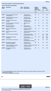

В 22.02.2017 в 12:52, Artyom сказал:
Какой-то именно прям для роликов идеально подходящей не видно на первый взгляд.
Может LGLT себя хорошо в них покажет, или LGHP
Это нужно в шапку выложить- для справки и как доп материал.-
Модераторы- вложите инфу в шапку.
