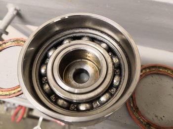

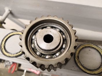

Делал очередной осмотр роликов ГРМ. Ранее отписывался уже в теме, обещал по возможности делиться сведениями.
Делюсь опытом эксплуатации роликов ГРМ со смазкой Slipkote® Polyurea CV Joint Grease
1-й ролик 2х рядный, пробег 55.000 км (4 года) - смазка присутствует в достаточном объеме, цвет темно серый
2-й ролик однорядный, пробег 48.500 км (3 года) - смазка есть, но мало, ролик вращается плавно с усилием
3-й ролик 2х рядный, пробег 33.500 км (2 года) - смазка есть, но мало, ролик вращается плавно с усилием
и 4-й ролик работал на заводской смазке, на него нагрузка слабая, к смазке в ролике никаких претензий

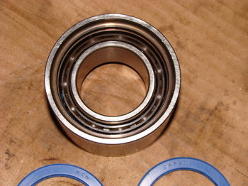

Hasen субаровские ролики? Тот, что по середине, рекомендуют менять на  его коллегу(койо™), который перед шкивом коленвала стоит. Самый слабый - зубчатый НСК™
(нижняя картинка). За ним "глаз да глаз". Ролик сверху - нтн™ от натяжителя-самый беспроблемный. У меня и через 100ткм - как новый. Сама эта смазка(Slipkote® Polyurea CV Joint Grease)- темная, как на фото? Или зелёная. Можно её артикул?
wlh она скорее голубая, или даже светло бирюзовая, артикула у меня нет, на форуме о ней много раз терли.
слышал что рекомендую менять на 2-х рядный, но рекомендуют же русские ребята, а Японцы на все моторы на заводе ставили однорядники NSK и они выхаживают свою сотню.
Hasen Койо отличается от НСК только тем, что он двухрядный и более надёжный (сам по себе, не из за факта двухрядности). Толи уплотнения лучше, толи смазка, толи конструктив. Он, будучи более нагруженным, выглядит более убедительно к моменту замены, чем нижний однорядный НСК. Соответственно, они полностью взаимозаменяемы. Но менять все же надо НСК на Койо, а не наоборот.
То есть на фото вскрытые, но ещё не пересмазанные ролики?
Изменено пользователем wlh
на верхних фото ролики уже беганые на смазке Slipkote® Polyurea CV Joint Grease, тот срок что описан в этом же сообщении.
Все ролики были повторно смазаны, фото с вновь заложенной смазкой не делал
Интересно, почему она так потемнела? Не износ, часом
Hasen , поделись опытом , каким ты образом закладывал смазку в первый ролик? там по ходу нет такой возможности как в другом и третьем , что бы был открыты сепаратор , а там в этого первого узкая щелька , и все...
A.L.I. действительно там очень маленькое расстояние между обоймами подшипника, да еще и пластиковые сепаратор с двух сторон подшипника закрывает почти все и без того маленькое пространство.

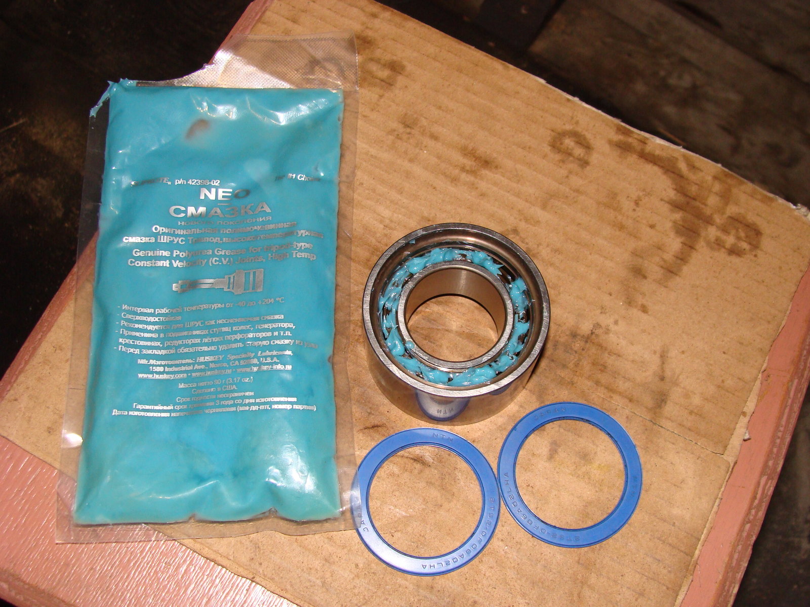

Закладывал как и в другие, пакетик приложил и даванул смазки, она там куда надо сама проникает, вращая ролик чувствуешь как он наполняется смазкой, а потом еще и сальник одеваешь, вдавливая остатки смазки вовнутрь, ничего замысловатого, все просто.
вот фото когда ролик был смазан самый первый раз, т.е. на этой закладке ролик отработал 55.000 км, фото "после" выше несколькими сообщениями
