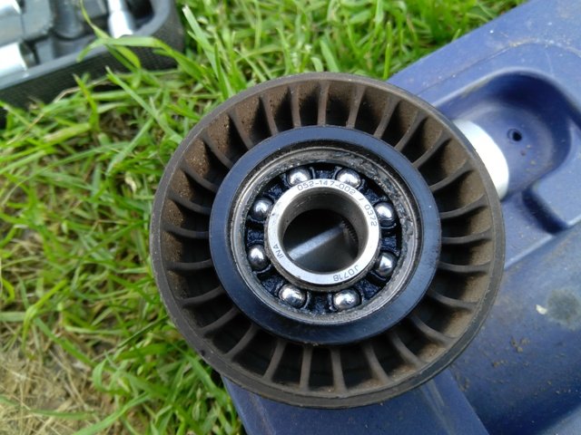

5 тыс км чисто по городу при ср. скорости 18км/ч на Хадо-защитная в ролике(подш - NSK) ГРМ и 6 тыс. км в подшах(подши - FLT и CX) генератора. Ролик молчит, недавно туда лазил - там всё ОК. А вот гена ... Вчерась запустил холодный мотор и услышал едва различимый писк от гены. Правда по мере прогрева он исчез, но я думаю это уже звоночек. Гена и крутится побыстрее ролика, да и наносил смазку менее удачно чем в ролике - на обойму(фото) подшипника, а не на дорожку под шарики. Думал - разойдётся. А как оно на самом деле - хз, может и не разошлась. Отсюда вопрос - надо ли обязательно стараться именно на дорожку под шарики смазку заводить ?
Изменено пользователем Ярослав02
фото
3 hours ago, Ярослав02 said:
5 тыс км чисто по городу при ср. скорости 18км/ч на Хадо-защитная в ролике....Ролик молчит.... А вот гена ... Вчерась запустил холодный мотор и услышал едва различимый писк от гены. Правда по мере прогрева он исчез, но я думаю это уже звоночек..... Отсюда вопрос - надо ли обязательно стараться именно на дорожку под шарики смазку заводить ?
Нет.
В некоторых новых подшипниках смазка лежит с одной стороны в одном секторе, и нормально всё.
Смазку растаскивает по всему подшипнику в процессе работы.
