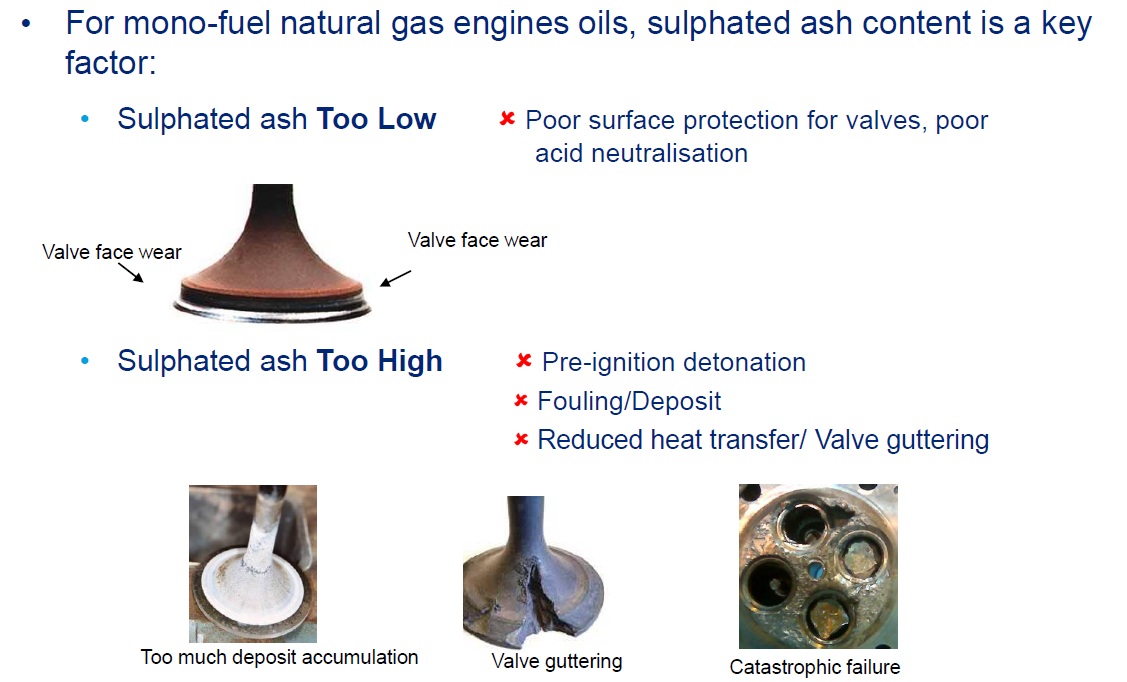

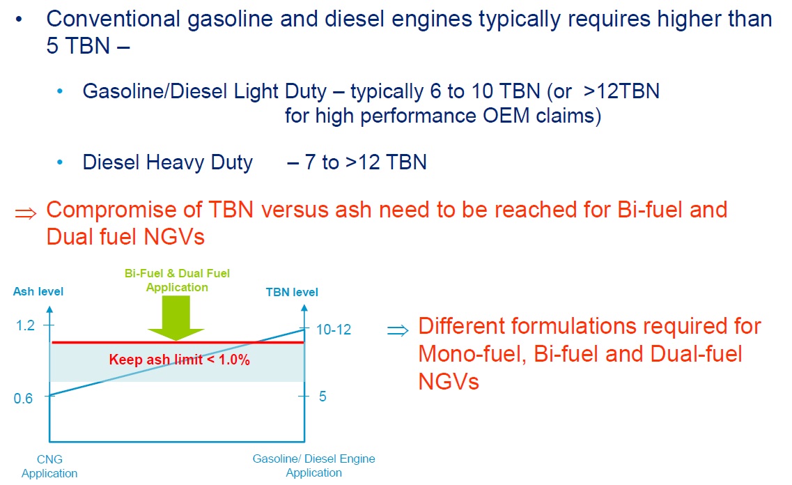

немного о требованиях. ОЕМы не выдвигают никаких требований к легкомоторным маслам, есть только для стационарных и грузовиков, но ньюансы есть и они на картинках
насколько я понимаю речь в статье идет о метане. у него другие условия горения, чем у пропана. и большая пропасть с обычным бензином. наверно с этим и связано, что в европе (где в большем ходу метан, чем пропан, проводятся исследования, которые говорят, что для двигателей работающих на метане, необходимо спецмасло. а в россии люди спокойно ездят на пропане на обычных маслах, и не заморачиваются. к тому же, любое масло обеспечивает какой никакой уровень защиты. и двигатели работающие на газу все равно чище. а основная беда с клапанами случается при: высокообротистой езде, отложениях на клапанах, неотрегулированых клапанах.
@Airo, да но на рисунках iteasy "natural gas". Я тоже не понял на Duron 0W30 пишут ведь подходит для двигателей на газу - я думаю не зря пишут...
