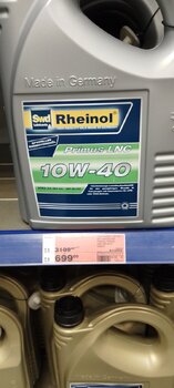

17 октября 20233 г 05.05.2023 в 16:29, GasOil сказал: Доброго времени суток, дорогие соклубники. Стал тут изучать масла под газовые движки и понял, что информации нет от слова совсем. Удалось найти пару сертификатов, которые, вроде как, соответствуют газовыми движками, но вот какие свойства они регламентируют и в каких границах, нигде не смог найти. Либо руки кривые, либо вариант который мне совсем не нравится Вот специально под газ https://swd-oil.ru/katalog/dlya-dvigatelej-na-gazu-legkovykh-i-kommercheskikh-avtomobilej/swdrheinol-primus-lnc-sae-10w-40 Изменено 17 октября 20233 г пользователем Stans
