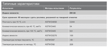

Популярное сообщение torcon 64 398 Опубликовано: 2 ноября 2018 Популярное сообщение Поделиться Опубликовано: 2 ноября 2018 Texaco Havoline ProDS P 0W-30 свежее за анализ спасибо Texacoman, dantist, maikl, Skif_tlt, LoL, РыжикнеПыжик. Масло в лабораторию прислал официальный представитель Texaco Havoline (запечатанная литрушка.) Видео приемки масла в лаборатории УРЦТЭиД: Заявленные характеристики и паспорт партии: Масло заявлено как: ACEA C2; PSA B71-2312. Подходит к применению в PSA B71-2290 когда допускается использование вязкости 0W-30. 1) Похвалю пожалуй, за почти полное совпадение характеристик паспорту партии. (ну плюс минус погрешность конечно и разница лабораторий.) 2) Масло оправдано называется SAE 0W-30 - стандарту SAE оно удовлетворяет. Хотя "почти двадцатка" по вязкости. 3) На холодную и до полного прогрева двигателя, это масло будет экономично судя по вязкости при 40С = 53,66. Масло претендует и на звание "тихого"... 4) Вязкость при 100С = 9,63 - почему я и назвал это масло выше "почти двадцатка". Вязкость низкая, по паспорту 9,8. Придираться не буду, кто тут вернее определил, в целом масло должно соответствовать заявленному. 5) Индекс вязкости = 166 - низкий, и это у низковязкого масла 0W-30, прямо кричит о том, что здесь ПАО 6 и мало загустителя. 6) Щелочное число ниже среднего (6,16) - конечно моющие/нейтрализующие свойства масла не для тяжелых условий при плохом топливе. Таковы ограничения стандарта ради сбережения сажевых фильтров, катализаторов. Но если же заправляетесь на брендовых заправках и используете разумные интервалы смены, масло покажет себя отлично. 7) Кислотное число = 0,99 - одно из самых низких среди наших испытаний. Ограничено содержание противоизносных присадок, поэтому кислотное не высокое. Позитивным моментом является то, что оно будет долго расти. 8) Вот что бывает когда низковязкое масло делают из ПАО синтетики - температура вспышки = 237С - очень высокая, масло термостабильно. 9) Температура застывания -53С - может эксплуатироваться в регионах с холодным климатом. CCS по паспорту тоже в норме. Масло можно рекомендовать там, где морозы за -30С... 10) Содержание серы = 0,268 - оно конечно в масштабах всех анализов не высокое, но для этого пакета присадок, где мало кальция и фосфора цинка, я бы сказал даже высоковатое. Пакет присадок видимо такой, судя по спектру к базе претензий нет. 11) Как я понимаю используется пакет присадок Lubrizol. Противоизносные присадки на основе фосфора и цинка. Моющие присадки на основе кальция. ИК спектр Фурье предположительно говорит о том, что масло на основе ПАО синтетики + возможно немного VHVI. (настоящая синтетика.) Вывод: Для своего стандарта ACEA C2 PSA B71-2312 хорошее масло. ПАО синтетика. Термостабильно при высоких температурах (вспышка 237С). Хорошие низкотемпературные характеристики (температура застывания -53С). Экономичное. Низкое щелочное конечно, но так и задумано - масло спроектировано что бы иметь малую зольность. Артикулы коды для заказа в интернет магазинах: 804037NKE - Texaco Havoline ProDS P 0W-30 (12x1LP2) TX 804037DEE - Texaco Havoline ProDS P 0W-30 (208L M) TX 804037HOE - Texaco Havoline ProDS P 0W-30 (20LP) TX 804037MHE - Texaco Havoline ProDS P 0W-30 (4x4LP2) TX 804037CXE - Texaco Havoline ProDS P 0W-30 (60LM ) TX 5 Цитата Ссылка на сообщение Поделиться на других сайтах

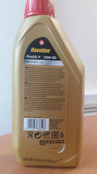

Skif_tlt 10 951 Опубликовано: 2 ноября 2018 Поделиться Опубликовано: 2 ноября 2018 Texacoman а паспорт партии точно тот? На банке 16 год в паспорте 17 0 Цитата Ссылка на сообщение Поделиться на других сайтах

Texacoman 2 563 Опубликовано: 2 ноября 2018 Поделиться Опубликовано: 2 ноября 2018 21 минуту назад, Skif_tlt сказал: Texacoman а паспорт партии точно тот? На банке 16 год в паспорте 17 Вот за что мне Ойл-клуб нравится, так это за то, что тут такое замечают, что у меня аж... что аж удивляюсь сильно Я уточню. 1 Цитата Ссылка на сообщение Поделиться на других сайтах
