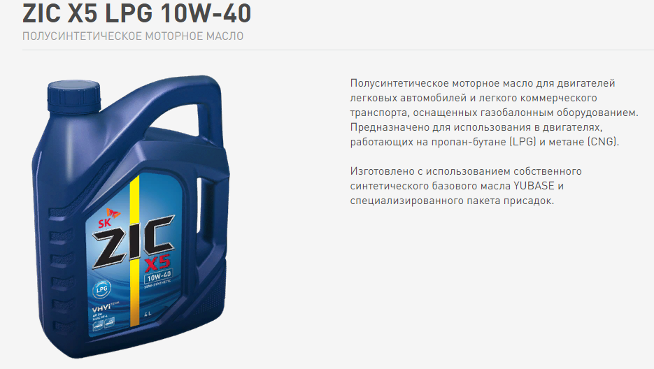

10 минут назад, Dimitreska190388 сказал:
НЕ СУЩЕСТВУЕТ ГАЗОВЫХ МАСЕЛ!
у зика есть
1583575998_FireShotCapture051-ZICX5LPG10W-40-zicoil_ru.thumb.png.d0902815ef622e5d9848fa667ea44c94.png
Огхоспаде. Ну не будьте же жертвами этикеток!
Моторов с двойной топливной системой все больше, масло продавать надо. Сорокухи все меньше покупают . Заметь, именно 5/10-40 идут "газовыми".
От газа тоже есть гарь, есть нитрация, есть чуть большее обводнение, которое мы так и не встречали в анализах, и которое легко уходит с трассовыми пробегами, если логически подумать.
Что вы там за особый пакет нашли, который не способен жить на бензине?
Изменено пользователем Dimitreska190388
7 минут назад, Dimitreska190388 сказал:
2074371441_FireShotCapture052-ZICX5LPG10W-40-zicoil_ru.thumb.png.3407b2639709d89f5229cc09f9618b21.pngЛюди может старались.  Эх вы.
Эгеж;) в пэинте пол часа просидели)
