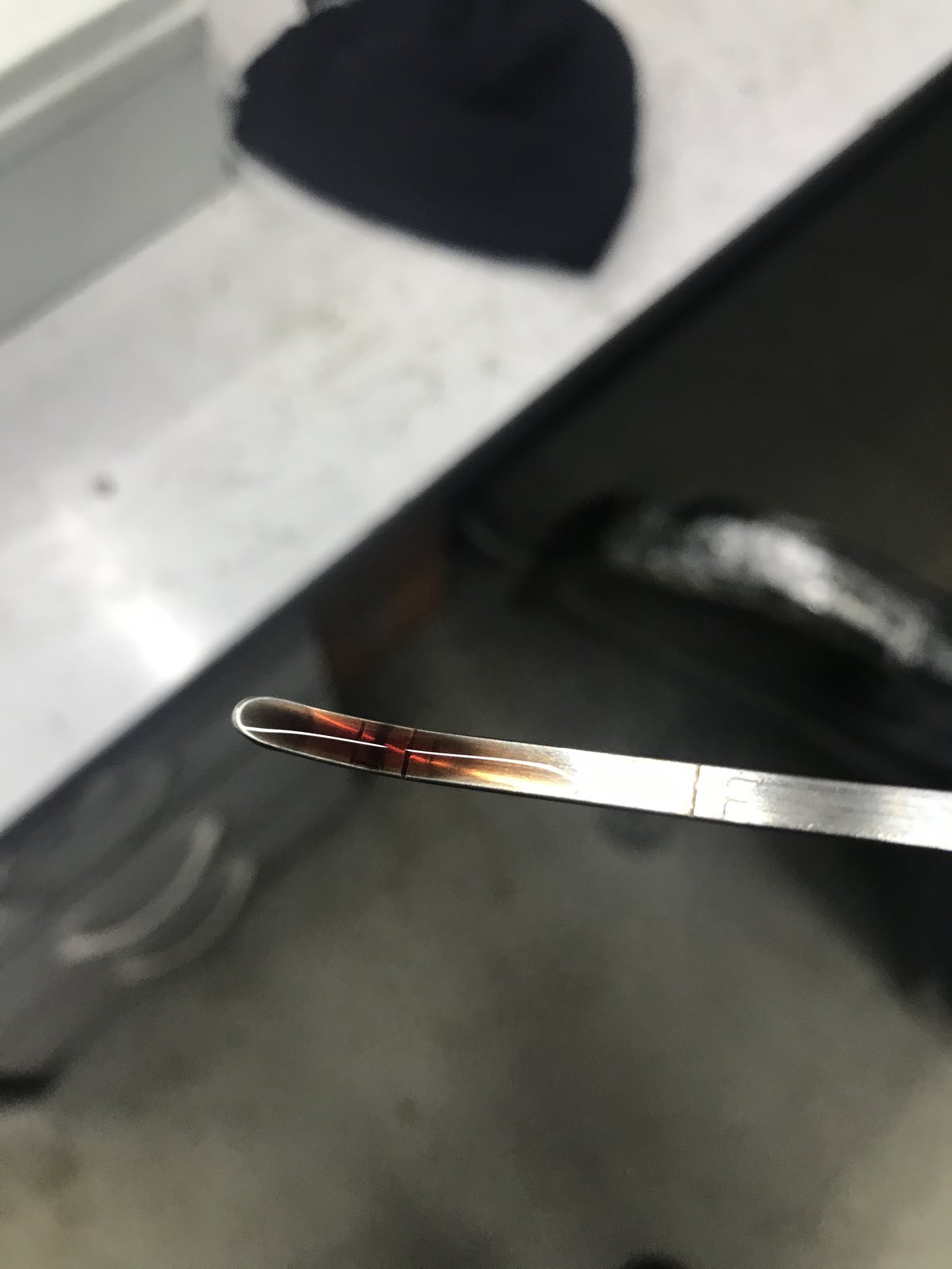

Всем привет!я новичок на сайте) подсказали добрые люди с драйва...Тема такова,есдил после капиталки на полусинтетике Аддинол,после 15 тис км и перед приходом зимы,решил сменить на Addinol Super Light 0540 5W-40 (двиг не промывал) сменил и уехал на пмж в Польшу...проехал порядка 2000 тис км,и заметил что у меня масло покраснело) машина на газу,есжу только на газу,грею бензином.....Что такое с маслом?стоит ли беспокоится?
 Было такое, подумал что лак, а потом вспомнил  что заливал присадку Ликви Моли для гидрокомпенсаторов, она сама зелёная была, масло потом стало красным, Netse. Ни чего страшного не случилось.
Приветствую,вообщем смутил цвет масла (Liqui Moly Special Tec LL 5W-30)  при проверке уровня стал похож на  декстрон  .
Залил в первые  масло данного бренда.
Приобретал в  магазин  METRO
Пробег 1500км 70% трасса
Дистанционный пуск при - 25С   уверенный
В мороз пропал антифриз -но его следы четко видны  на радиаторе эмульсии в масле не видно ,ив ОЖ масла тоже не видать .
Уровень масла не поднимался  а как обычно убавляется (подъедает)
Авто в основном на  пропане за исключением прогрева ДВС.
Вопрос- это звоночек к проблеме или это нормальный эффект данного масла ?
