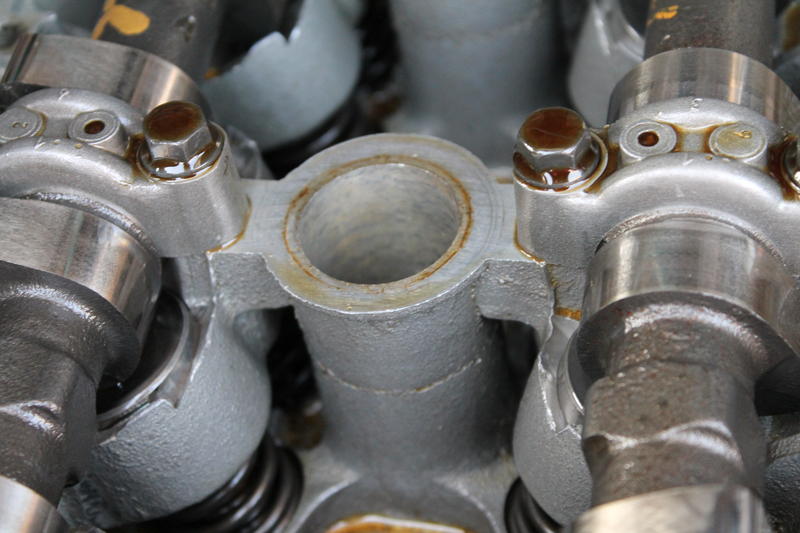

Всем привет.
Интересует вопрос изменения цвета масла.После последней замены проехал около 3-4 тисчи км. масло покраснело. ГАЗель дв. 405 инжектор, 98% работает на пропане,пробег 225000 км, 8 лет, Всё время заливал масло TOTAL 10 W 40, замену производил в одном и том же месте, масло у них всегда в 200 л. бочках, даже есть сертификаты. Хотелось бы услышать коменты тех кто с этим сталкивался и как решил проблему или выявил проблему? Фото не мои но вид такой же, только у меня и под клапанной крышкой всё намного красней чем здесь на фото.

Как и все верно написал Дюпелёк, это нормально, эстеры они такие).
По гбо, за 15 лет не разу не видел изменения цвета масла от газа, масло просто медленней темненее и все.
В целом если система Медь, газ проходя по ней может давить маслу более красный цвет, но теория так себе, для тех кто фильтра не меняет годами).

Skif_tlt torcon SIRIUS добавление Моджо в любое масло красит его в красный цвет:D
Провёл сегодня эксперимент.
1.Открыл новую банку "Мобил Джет" - цвет жидкости янтарный. Что намекает на присутствие красителей.
2. Отлил грамм 30 в ПЭТ бутылку.
3. Смешал со свежим моторным маслом - концентрация примерно 50 на 50.
4. Масло поменяло цвет. Появился лёгкий красный оттенок, но не более.
Никаких насыщенных ярко- алых или свекольных оттенков нет.
Как то, так.

Что капнули, молодец. В остальном, как Вам и написали, смесь набирает цвет со временем, на свету быстрее в канистре медленнее. Но тоже процесс идёт. Буду в гараже зафоткаю пару примеров.
Благо, Спасибо Дюпелёку, запас ещё есть).
Да и имхо, цвет это удобно знаешь где моджо есть , а где, пока нет)
Изменено пользователем Elrus
25 минут назад, Elrus сказал:
а в холодильнике от холода?)))
вообще то должна быть химическая реакция. В присадках есть сукцинимиды - это смесь, в которой могут быть непрореагировавшие PIBSA, этиленамины. Азот есть в сукцинимидах, часто есть и в красителях. И он в составе различных углеводородных соединениях вполне себе красящий компонент

SIRIUS а с каким маслом смешал? Китайский пакет виноват или Моджахед?
Эксперимент проводил со смесью масел (остатки) в основном "Рольф" 0W-30.
Всем маслам не меньше 5 лет, так, что присадок китайских там быть не должно.
Почему заинтересовался этим вопросом...
Раньше добавлял холодильное масло от "Тотал" - никакого изменения в цвете не было замечено.
У "Мобил Джет", состав, конечно другой, но... Интересно все таки.

Синтек покраснел один летом и другая замена  зимой премиум 5/30 а5б5,а вот  осенью Лукойл генезис  не был красным, гбо 1zz fe,
33 минуты назад, Djontomsk сказал:
покраснел
  не был красным
Накакать:D
У меня тоже краснеет, Обнинске масла. И Синтек премиум и Рольф 3синт.
Сначала заметил на Синтеке, а потом на Рольфе (его купил 3 канистры в Ленте по акции)
Масло меняю каждый месяц ибо такси) Рапид, пробег уже 303.000 км.
До 24.02 тоже периодически юзал Обнинск, и никакого краснения не было, поэтому я это связывают с кит. присад (машина на газу, пропан). От покраснения расход ни газа ни самого  масла не увеличился. Краснеет примерно после 2-2.5 тыс км пробега.
