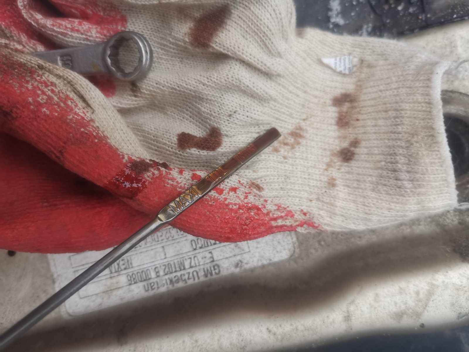

Интересует вопрос изменения цвета масла.После последней замены проехал около 3-4 тисчи км. масло покраснело. ГАЗель дв. 405 инжектор, 98% работает на пропане,пробег 225000 км, 8 лет, Всё время заливал масло TOTAL 10 W 40, замену производил в одном и том же месте, масло у них всегда в 200 л. бочках, даже есть сертификаты. Хотелось бы услышать коменты тех кто с этим сталкивался и как решил проблему или выявил проблему? Фото не мои но вид такой же, только у меня и под клапанной крышкой всё намного красней чем здесь на фото.
Ну… Сегодня менял масло, Mobil 1 ESP 5w30, и - стакан масляного фильтра, где резьба, красный. Но отработка темная. Возможно темно малиновая, стемнело, завтра гляну в канистре из под омывайки. Масло оригинал, бралось еще до СВО и прошлый раз уже лил его, норм было. Далее. Залил Shell HX 5w30 ECT, вытащил щуп проверить уровень, а оно розовое, на солнце. Лилось из канистры норм цвет был. Вот как то так.
