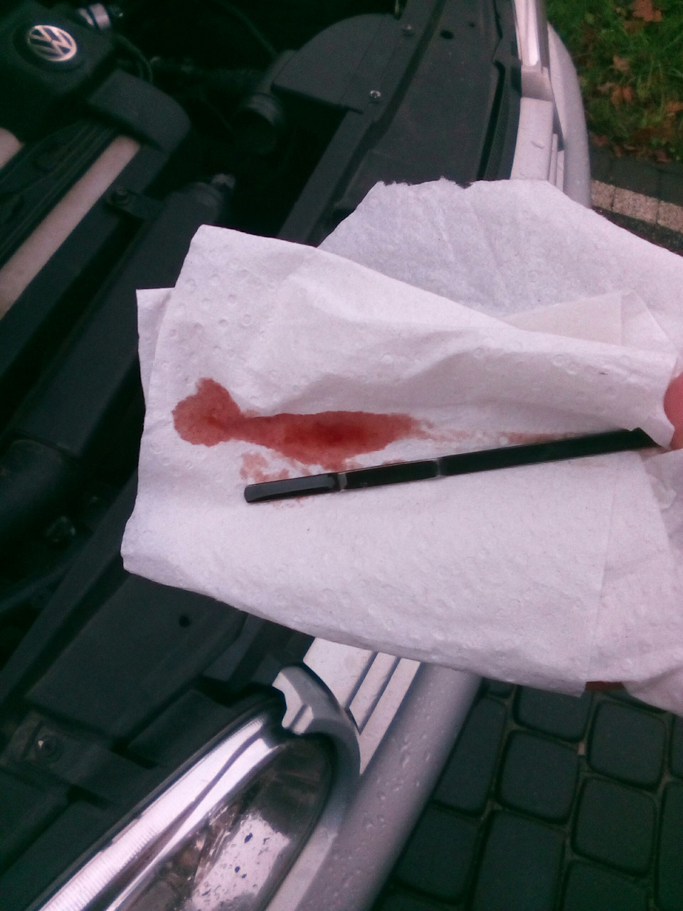

Всем привет!я новичок на сайте) подсказали добрые люди с драйва...Тема такова,есдил после капиталки на полусинтетике Аддинол,после 15 тис км и перед приходом зимы,решил сменить на Addinol Super Light 0540 5W-40 (двиг не промывал) сменил и уехал на пмж в Польшу...проехал порядка 2000 тис км,и заметил что у меня масло покраснело) машина на газу,есжу только на газу,грею бензином.....Что такое с маслом?стоит ли беспокоится?
Это из коробки масло.
после замены смотрел,то было светлое....
это из-за газа
