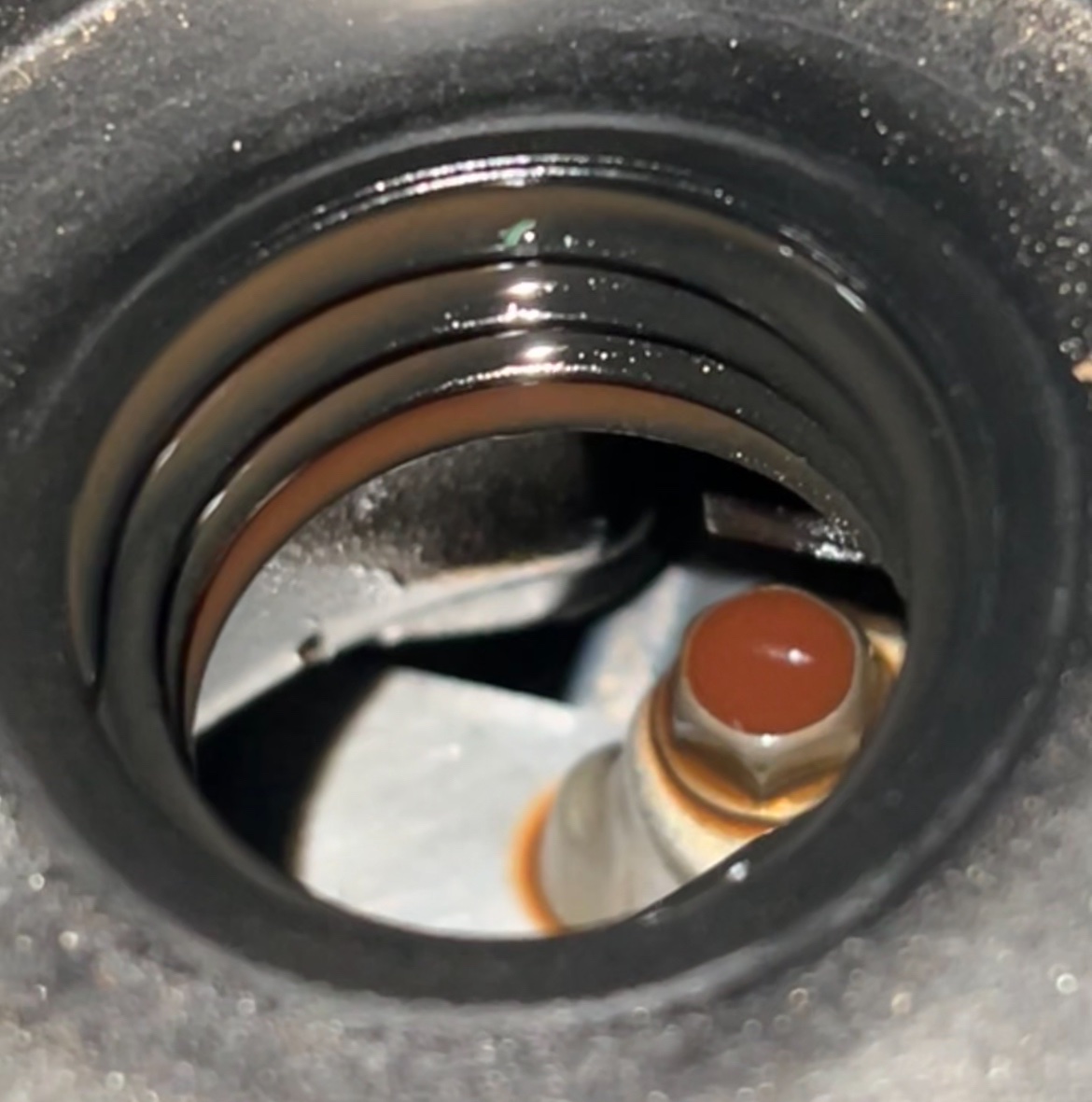

Всем привет.
Интересует вопрос изменения цвета масла.После последней замены проехал около 3-4 тисчи км. масло покраснело. ГАЗель дв. 405 инжектор, 98% работает на пропане,пробег 225000 км, 8 лет, Всё время заливал масло TOTAL 10 W 40, замену производил в одном и том же месте, масло у них всегда в 200 л. бочках, даже есть сертификаты. Хотелось бы услышать коменты тех кто с этим сталкивался и как решил проблему или выявил проблему? Фото не мои но вид такой же, только у меня и под клапанной крышкой всё намного красней чем здесь на фото.

Машина Киа К5 2011 год 2.0 заводской газ. Последний раз заливал Luqui Moly TopTec 4300 5W-30. Проездил 1100км. Масло стало красным. До этого ездил на Hyundai Xteer 5W-30 и United EcoP 5W-30. Масла не сильно меняли цвет при замене 5-6 тысяч км. А LM спустя тысячу стал красным. Всегда заправляюсь на одних и тех же заправках.

Это шмурдяк за оверпрайс. Нормальный LM это SpecialTech, но стоит уж совсем на лоха.
Более того, масло на фото напоминает эмульсию с антифризом в начальной стадии, чем китай-пакет. Ибо каким шмурдяком LM 4300 бы не было, но не настолько чтобы так
Изменено пользователем SaintBeaver
4 минуты назад, SaintBeaver сказал:
масло на фото напоминает эмульсию с антифризом в начальной стадии.
Уровень антифриза не менялся с зимы, да и он зеленого цвета. А масло LM брал полностью запечатанный в 5 литровом канистре у официалов.

Бахытжан Многие считают, что если масло темнеет, то оно моет. Т.е. херню.
Цвет не просто красный. Он нездоровый.

Бахытжан , на фотографии что-то не очень похоже на просто красное масло. Думаю SaintBeaver прав, и в масло что-то попало помимо.
Забыл дополнить что масло поменяло цвет после поездки в другой город туда и обратно. Проехал 210км. До поездки проверял все жидкости. По трассе ехал со средней скоростью 140-150км/ч.
