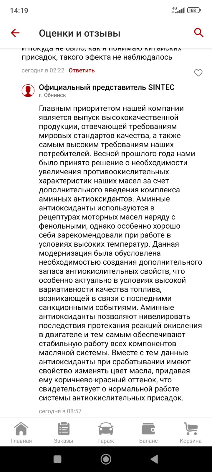

По моему это из за китайских антиокислителей которые в пакете,Саныч вроде про это писал,нэнт
Ага, так называемые "аминные антиоксиданты"

Не бзди,ничего страшного. Это присадки в бензине так влияют на масло.  У меня С-ОЙЛ залит, но вместе с бензом лью присадку Афтон (Газпром ее добавляет в свой бенз), так от нее краснеет масло. Без нее, масло не красное.
