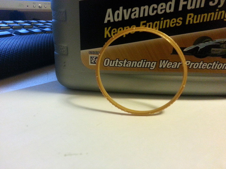

Я купил канистру оригинального Mobil1 0W-40 у себя в городе. И решил вскрыть канистру без следов вскрытия.
А теперь я попробую открыть канистру так как я открывал подделку - с отрывом кольца.
Вывод: вскрыть крышку можно НО
1) Крышка такая же - такое ощущение что и крышка на подделке оригинал! Единственное отличие она чуть темнее у подделки - чуть чуть чуть...
2) Я поддевая колечко оставил на нем зазубрины от инструмента, а на подделке этого нет. Вопрос как ее вскрывали тогда?
3) Самое главное, после одного такого вскрытия крышка теряет немного геометрию и растягивается в юбке - кольцо при откручивании уже не отрывается, а просто проходит мимо. А на подделке у меня все оторвалось с первого раза.
Что мы видим в анализе этого масла? 2ppm молибдена и 5ppm бора - такой рецептуры в природе нет! Это остатки от прежнего оригинального масла Mobil1 0W-40 - можете посмотреть на анализы оригинала в шапке и увидеть там и молибден и бор! (спасибо пацанам они это хорошо подметили). То есть канистра 100% оригинал, крышка так же похожа на оригинальную - я отличий не нашел!

В принципе эту канистру можно вскрыть. Колечко тоненькое и зазор под ним миллиметра полтора. Стоматологическим крючком чуток обрезанным, например. Если вскрывать металлическим предметом, то снизу на ободке, в который кольцо крышки упираются, останутся царапины. Я сейчас попробовал снять кольцо, у меня остались. Т.е. теоретически заменить мало в канистре можно. Причем не важно какое именно из этой серии.
Теперь вопрос экономики мошенничества. Если я, например, работаю в торговой точке, я могу взять несколько канистр для себя (и близких друзей) слить себе мало и залить что-то дешевое. Итого условный профит по тыще с канистры и даже больше. Точнее даже профита нет никакого, потому как я залил себе канистру дорогого масла и заплатил рублей 300-400 за подменное. Т.е. выгода только в этом и этим и ограничивается.
Теперь допустим экономика с поддельными канистрами и суррогатом. Нужно сделать канистры и полиграфию со 100% точностью, как утверждает torcon. Тогда проще деньги печатать, хрен ли уж. И ещё в таких масштабах, что прям фурами возить. И сбагривать в торговые точки на 200 рублей дешевле оригинала. И чтобы эти торговые точки рисковали репутацией, а их хозяева имели риск получить в лоб. Автолюбители, кстати, разные бывают. И это всё за профит рублей в 200 с канистры. В крупную сеть под видом настоящего это точно не сдать.
Ну ещё есть такой момент, как желание постебаться над публикой. У меня, кстати, то же возникло такое желание, после того как я колечко снял относительно легко. А может это происки продаванов ксенумов или мотюлей?

Вот я сфотал, как чистенько снимается колечко. Кстати, сделать это даже проще, чем мне показалось в первый раз.
Так что смотрите в глаза тому, у кого вы берёте масло.
тара оригинал кстати.
Тара может и да, а наклейка тоже?
