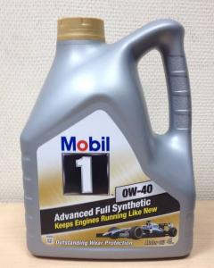

Я купил канистру оригинального Mobil1 0W-40 у себя в городе. И решил вскрыть канистру без следов вскрытия.
А теперь я попробую открыть канистру так как я открывал подделку - с отрывом кольца.
Вывод: вскрыть крышку можно НО
1) Крышка такая же - такое ощущение что и крышка на подделке оригинал! Единственное отличие она чуть темнее у подделки - чуть чуть чуть...
2) Я поддевая колечко оставил на нем зазубрины от инструмента, а на подделке этого нет. Вопрос как ее вскрывали тогда?
3) Самое главное, после одного такого вскрытия крышка теряет немного геометрию и растягивается в юбке - кольцо при откручивании уже не отрывается, а просто проходит мимо. А на подделке у меня все оторвалось с первого раза.
Что мы видим в анализе этого масла? 2ppm молибдена и 5ppm бора - такой рецептуры в природе нет! Это остатки от прежнего оригинального масла Mobil1 0W-40 - можете посмотреть на анализы оригинала в шапке и увидеть там и молибден и бор! (спасибо пацанам они это хорошо подметили). То есть канистра 100% оригинал, крышка так же похожа на оригинальную - я отличий не нашел!

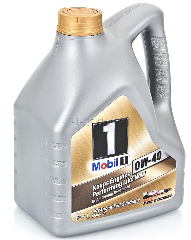

Надо именно детально сравнить с оригинальной канистрой и крышкой. Мельчайшие отличия быть должны, если это неоригинал.
П.С. Этикетки такой кстати нигде не вижу.
post-2686-0-52588100-1414698785_thumb.jpgpost-2686-0-02563500-1414698794_thumb.jpgpost-2686-0-57568600-1414698800_thumb.jpg
А наша имеет много отличий:
А значит есть повод думать что это не банальный перелив из одной тары в другую...
Изменено пользователем Flamie
...а уж канистру то слепить большого ума не надо
Если будет стоять цель слепить так, чтобы не отличить от оригинала, то нужен будет ум и немалые средства, особенно если речь идёт о крупномасштабном производстве. Разработка и изготовление хороших пресс-форм не простое и не дешёвое занятие.
Если эта канистра поддельная(изготовленная не на пресс-форме от Мобил), то всегда можно будет найти отличия от оригинала.
В качестве примера. На своей пресс-форме тебе, например, никогда не удастся повторить вот этот рисунок.
Похожим он может быть, но не как оригинальный.

Надо именно детально сравнить с оригинальной канистрой и крышкой. Мельчайшие отличия быть должны, если это неоригинал.П.С. Этикетки такой кстати нигде не вижу.post-2686-0-52588100-1414698785_thumb.jpgpost-2686-0-02563500-1414698794_thumb.jpgpost-2686-0-57568600-1414698800_thumb.jpgА наша имеет много отличий: post-2686-0-67762000-1414698966_thumb.jpgА значит есть повод думать что это не банальный перелив из одной тары в другую...
На сайте Мобил такая же наклейка http://www.mobil1.ru/sinteticheskoe-motornoe-maslo/0w-40.aspx
У самого на роботе стоит 2 канистры 0w40. Завтра сфоткаю и выложу. Кстати, этикетка на канистре поддельного мобила такая же, как и на сайте мобил1 http://www.mobil1.ru/sinteticheskoe-motornoe-maslo/0w-40.aspx .
