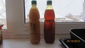

Решено провести предварительный домашний тест с замораживанием масла в морозилке.

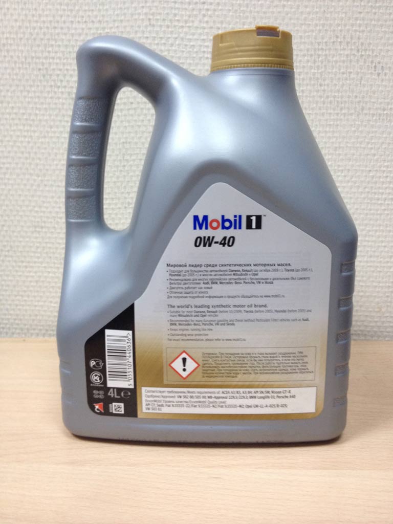

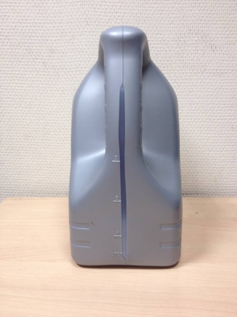

Подробные фото подделки:

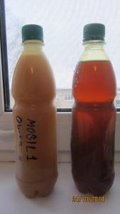

Фото теста на заморозку: Слева подписанная подделка, справа настоящий Mobil1 0W-40.

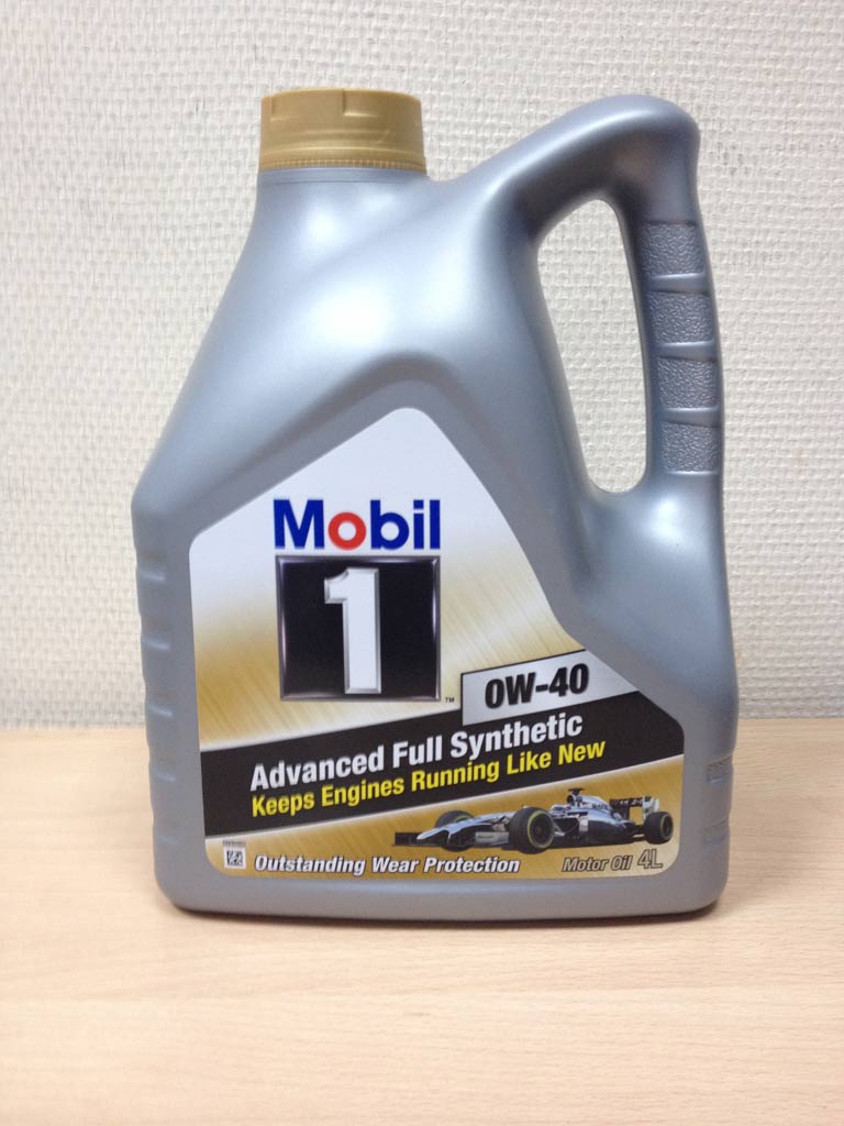

Я купил канистру оригинального Mobil1 0W-40 у себя в городе. И решил вскрыть канистру без следов вскрытия.
А теперь я попробую открыть канистру так как я открывал подделку - с отрывом кольца.
Вывод: вскрыть крышку можно НО
1) Крышка такая же - такое ощущение что и крышка на подделке оригинал! Единственное отличие она чуть темнее у подделки - чуть чуть чуть...
2) Я поддевая колечко оставил на нем зазубрины от инструмента, а на подделке этого нет. Вопрос как ее вскрывали тогда?
3) Самое главное, после одного такого вскрытия крышка теряет немного геометрию и растягивается в юбке - кольцо при откручивании уже не отрывается, а просто проходит мимо. А на подделке у меня все оторвалось с первого раза.
Что мы видим в анализе этого масла? 2ppm молибдена и 5ppm бора - такой рецептуры в природе нет! Это остатки от прежнего оригинального масла Mobil1 0W-40 - можете посмотреть на анализы оригинала в шапке и увидеть там и молибден и бор! (спасибо пацанам они это хорошо подметили). То есть канистра 100% оригинал, крышка так же похожа на оригинальную - я отличий не нашел!

но в морозилке колом не встало,хотя и помутнело
Вопрос: после обычной морозилки бытовой оно мутнеть должно или нет?
После бытовой не должно: там -18, как правило. Ну, -20 с копейками. Оно к -30 должно мутнеть где-то.
Мутнеют масла уже при -15(начинают), как не крути парафины при наличии кряка присутствуют, и они не могут не мутнеть...вопрос в степени помутнения...
ну так у меня мутное после морозилки.
