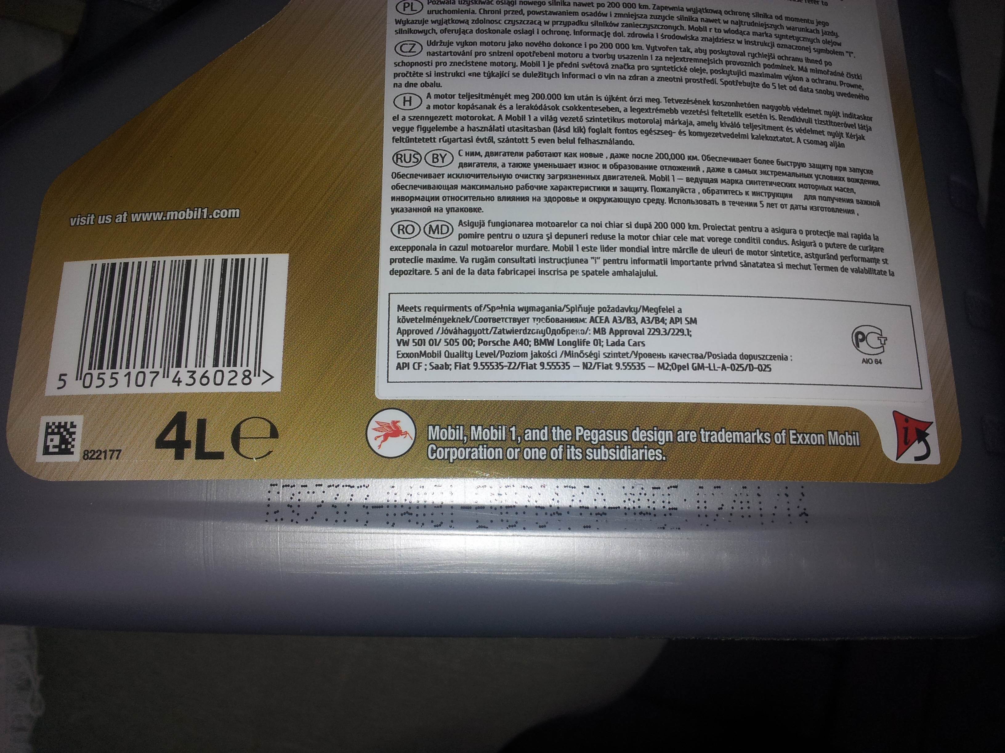

26 августа 201412 г Популярное сообщение Закреплён Mobil1 0W-40 свежее за анализ спасибо Silver Konung, romankr, sergey77, ionЭто масло подозревалось в том что это подделка, из за полиграфии, канистры, орфографических ошибок в тексте. Mobil1 0W-40 _VOA BASE_.pdfПрошлые анализы Mobil1 для сравнения:http://www.oil-club.ru/forum/topic/3739-3739/http://www.oil-club.ru/forum/topic/4333-4333/Сравнив это масло с прошлыми анализами по характеристикам и хим. элементам - можно с уверенностью сказать это подлинный Mobil1 0W-40!
26 августа 201412 г В принципе, это было более вероятно, чем подделка. Зато теперь знаем, что продукт, изготовленный во Франции и Финляндии ничем не отличается. Хотя от Мобил 1 иного и не ждешь!
26 августа 201412 г Значит тот ИП, у которого приобреталось это масло, может смело добавить в рекламных целях на свою вывеску про подлинность масел. Полиграфия. Тут пока еще вопрос. Мож китайцы печатали...
26 августа 201412 г Просто серый импорт,то что масло нормальное видно было по второму слою этикеток, а за косяки наружной этикетки на русском языке надо предъявлять польскому импортеру или откуда его там ввезли.
26 августа 201412 г Автор то что масло нормальное, было видно при переливании из бутылки в бутылку - характерный для Mobil1 0W-40 оранжевый отлив масла... При очень высоком щелочном он не сильно темный. Глянув, сразу про себя сказал - "настоящий"
