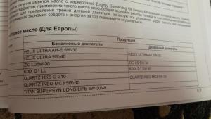

Вот сканы из моего руководства по эксплуатации Хендай ix35. Есть противоречия. Масла рекомендованные для Европы почему то не все удовлетворяют спецификациям в этой же инструкции а так же шкале вязкостей из этого же руководства. К примеру Helix Ultra 5w40
Изменено пользователем val_kaz
