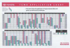

А можно посмотреть рекомендации пару летней давности? Не могу найти в списке свой 1ZR-FE.

Это вряд ли... Эту табличку они где то год назад обновили и теперь это все что есть на японском сайте... Но поверьте на слово что рекомендация была 0W-20, а вообще вот на что ориентируйтесь - http://forums.drom.ru/toyota-auris/t1151804023-p11.html#post1150570676
@svital, На Короллы 1.6\1.8 с 2011 года - только 0W20. А вообще уже выкладывали таблицу
