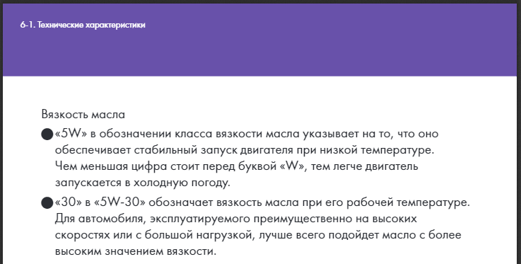

ИМХО - лучшее качество обработки поверхности, меньшие зазоры, меньше требуемый HTHS для форсирования пленки, меньшая кинематическая вязкость 100C

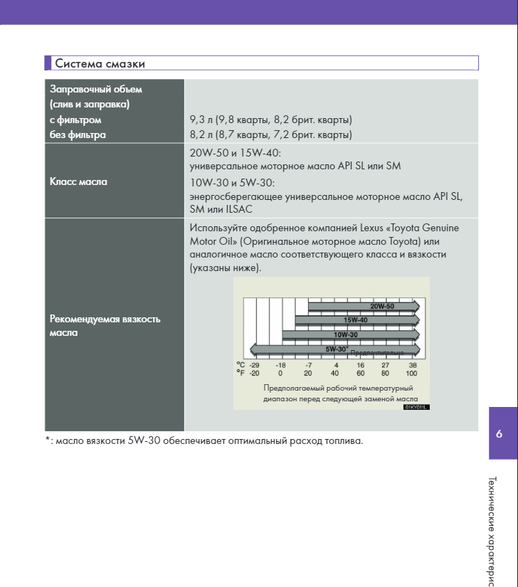

рекомендации для лексус ISF с мотором V8 2URGSE 5.0л 423 лс

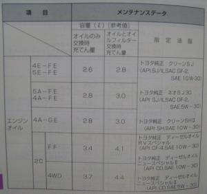

Рекомендации Тойоты для двигателей COROLLA 100 4E-FE 5E-FE 4A-FE 5A-FE 4A-GE 2C
Моё вИдение таких рекомендаций:
Они (рекомендации) обычно включают в себя масла старых классов, т.е относящиеся к чистым минералкам, с низким индексом вязкости
(думаю понятно, что из этого вытекает).
Потому "естессно" производитель перестраховывается и указывает температурный диапазон для таких масел.
Ну, типа, чтобы не заморачивать простых юзеров - не все же в Японии читают Ойл-Клуб. wink.gif
