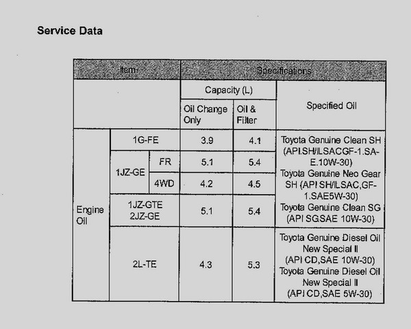

я лично видел другой мануал... да и масло Тойота 5/30 все видели а 5/20 нет

markii да все просто ты видел старый мануал на тот же двигатель, а тут новые модели Toyota. Незабывай это официальный сайт тойоты, я эту ссылку не зря указал как рекомендацию тойота.

ага... 2 Джей совсем новый,родом из 92года.... для него всегда мануал был 5/30 10/30 0/30....просто это очередной заёб... унификация стандарта... лить одно и тоже масло в СОВЕРШЕННО РАЗНЫЕ ДВИЖКИ!!! супер нах!
Указывай нормальную маркировку двигла. Ты хочешь сказать что с 1992 года до 2007года движек не менялся? :) Такого быть не может. Даже если представить на минутку возращаемся к пункту 1.

да и потом тот список, где написано что для двигателей с 2000 года - некоторые выпускались далеко до00г!! и ничего координального там в большинстве моделей не поменялось !мкаталог з/ч это подтвержает!
в частности именно с 2JZ-GE - там даже новомодный VVTi не появился!
Все детали взаимозаменяемы со своими старыми старыми собратьями, где всегда была рекомендация 5/30!!! также и 1G-FE , 1MZ-FE

ты доверяешь сканам с мануалов сделаных на Тойота клуб??
зайди на страницу и посмотри - там на 1 двигатель по 3-4 сорта масла было раньше - 5/20 5/30 10/30
10/40 но почти везде где есть 5/20 стоит снежинка! - 5/20* это означает что данная вязкость рекомендована к зимней эксплуатации!!!
Я доверяю мануалам Toyota и официальным сайтам Toyota, в Тойота клуб отсканен мануал одной машины и дана таблица написанная и составленная непонятно кем на сразу несколько двигателей! Это из той же оперы что подбор вязкости с Akira-oil они рекомендуют одно масло вязкости 5W40 а тойота рекомендует другое 5W30. Откуда взято непонятно. Инфе с этого сайта нельзя доверять на 100%.
* означает "пометка смотрите ниже". В разных мануалах надписи по иероглифам разные. В турбовом 1JZ мануале действительно обозначает "использовать только зимой (тоесть летом нельзя)." В моем мануале 3S-FE- я это переводил с помощью переводчика, означает "в зимнее время использовать только 7.5W30 и 5W50" (летом лить можно). Ты немного не правильно читаешь эти примечания и делаешь неправильные выводы.
так твоего движка и нет в новой таблице!!! поэтому и сноска означает другое потому что там нет рекомендации лить 0/20 !!!
