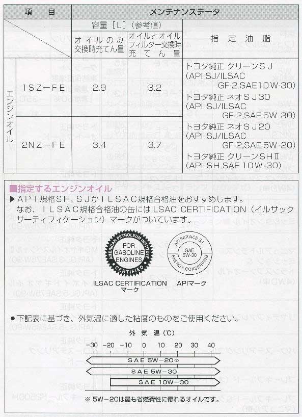

Рекомендации низковязких масел toyota
engine_oil_list_201503.pdf
Еще вот в этом документе расписаны движки в которые можно лить низковязкие масла

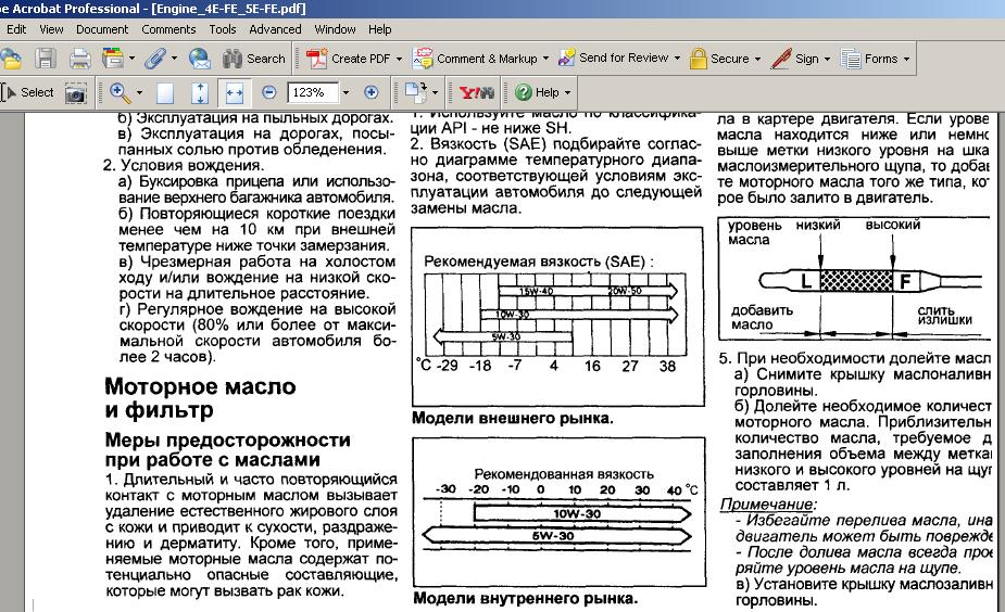

Вот вырезка из мануала на движки 4Е-5Е , обратите внимание на рекомендации для японских авто и авто неяпонского изготовления (эмиратки и пр.)

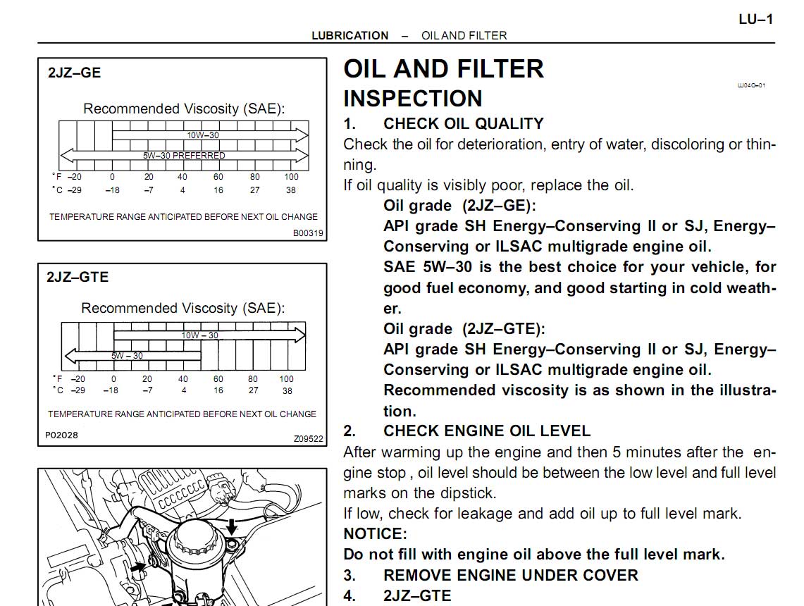

Рекомендация Toyota Motor co. для двигателей 2JZ-GE и 2JZ-GTE в 1997 и до 2000х годов.
Как видим без турбины 2JZ-GE 5W30 и летом в +40 и зимой в -30.
2JZ-GTE с турбиной уже летом 10W30 а зимой 5W30.
Вот она разница в турбине. ;)

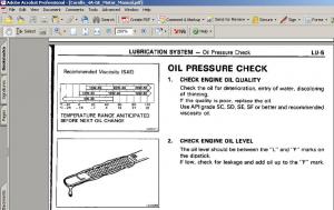

Ну вот покажи еще - с англоязычного мануала 1987 г. по TYT 4A-GE (кстати все мануалы есть в наличии ... )
torcon , а че ты прикалываешься ? есть сомнения или че (я не понял твоего тона )
Продолжаем упражнения :D ... скан с англоязычный мануал на дизеля 2lt -3l движки , мануал 1990 г.
если есть интерес на другие мануалы - но там в основном легионовские копии книжек ... выложу ...
Обращаем внимание на маааленькую приписочку внизу мануала - типа ДЛЯ ТУРБОЗАРЯЖЕННЫХ ДВИЖКОВ НИКОГДА !!! НЕ ИСПОЛЬЗОВАТЬ 5-30 при Т выше 0градусов цельсия !!!

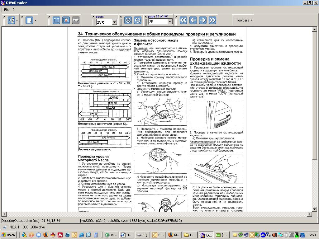

НУ и на закуску как гриться ... ну тут уже у меня сомнения возникают ... опять скан легионовской книжки ТОЙОТА НОА 1996-2004
кароче ... от модели движка еще зависит ... так глядишь мона по таким рекомендациям и ДВИЖОК ВЫБИРАТЬ И АВТО :D
