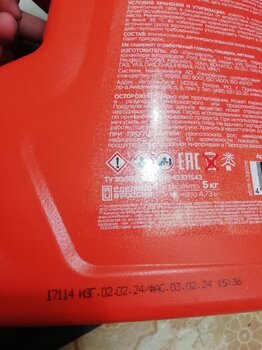

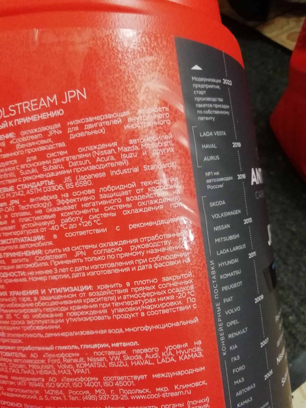

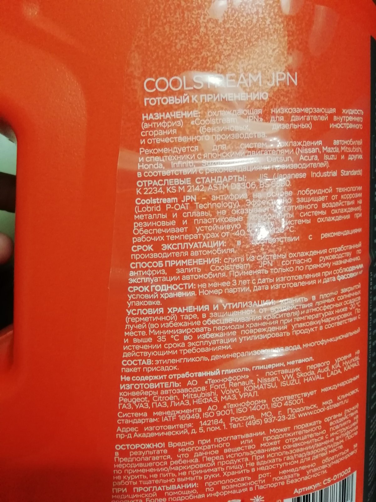

Приехали канистры 5 л. с антифризом, наклейка наклеена не ровно, есть вспучивания, воздух под плёнкой. Это нормально? Аналогично и на тормозной жидкости, но менее выражено так как 1 л. канистры.
44 минуты назад, Pechnik сказал:
Это нормально?
Представитель когда-то отвечал, что наклеиваются этикетки на не остывшие после заливки жиж канистры, после остывания которых получается такая чухня.
2 часа назад, Pechnik сказал:
Вполне. Сам в своё время спрашивал это у представителя - ответ выше дан, всё так)

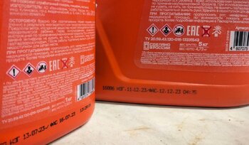

Пятилитровая и литровая канистры одной марки.
В одной антифриз зелёного цвета, а во второй голубого.
Это нормально?
Даты выпуска у литровой июль, а у пятерки декабрь прошлого года.

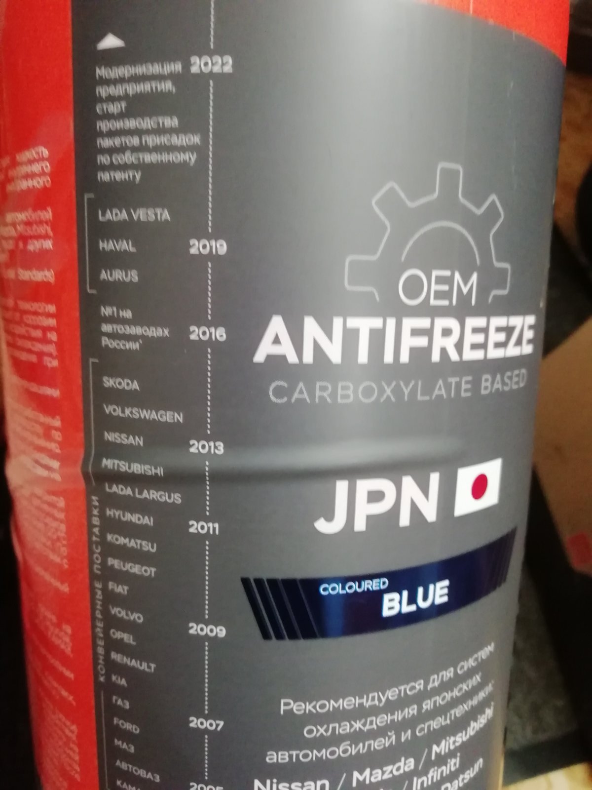

Вообще-то как то странновато выглядит, что в таре с надписью BLUE, обнаруживается продукт с цветом GREEN.

JPN выпускали вроде 2х цветов, голубой и розово-красный.

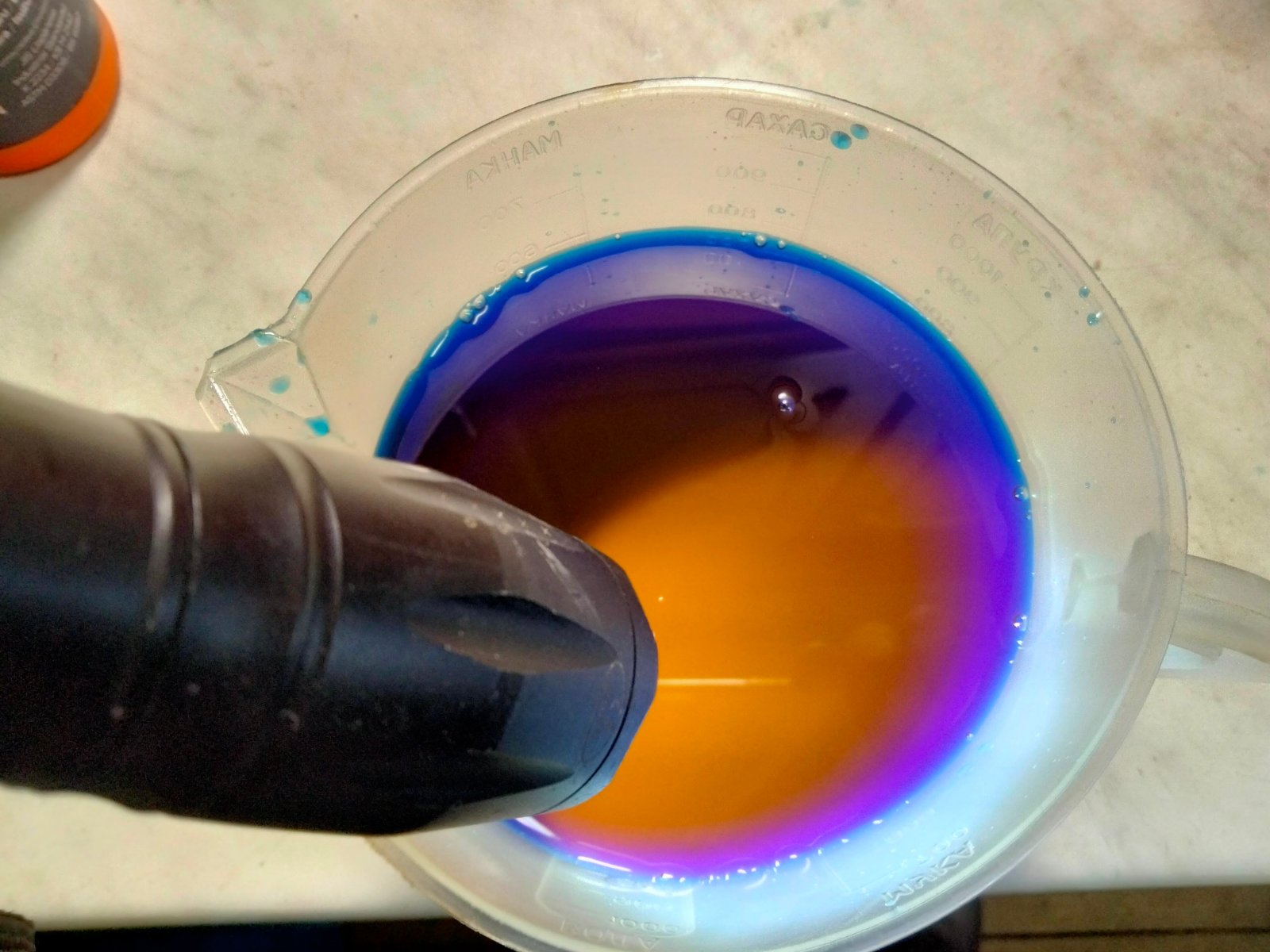

Кроме того, ещё вот такое:
Антифриз с канистры, при освещении светодиодным фонариком принимает вот такой цвет:

Номер партии и дата на фото. В левой литровой - зелёный, в правой пятилитровой - синий.
Думаю, что подделку можно исключить
13.04.2024 в 09:13, lexandro401 сказал:
к сожалению не только в этом причина, еще неудачная не лучшая форма канистры,
она конусная. низ имеет большую площадь, а верх - меньшую. этикетка не термоусадочная, натяжки этикетки (разноуровневой) нет, она просто сходит с ножа и ложится на пластик. поэтому такая чушь и выходит. а перепад температур в контакте пленка-канистра, вместе с тем что канистры не отстаиваются, т.е. ПНД не дают отдышаться, выпустить газы из структуры. вполне закономерный результат.
