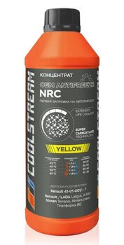

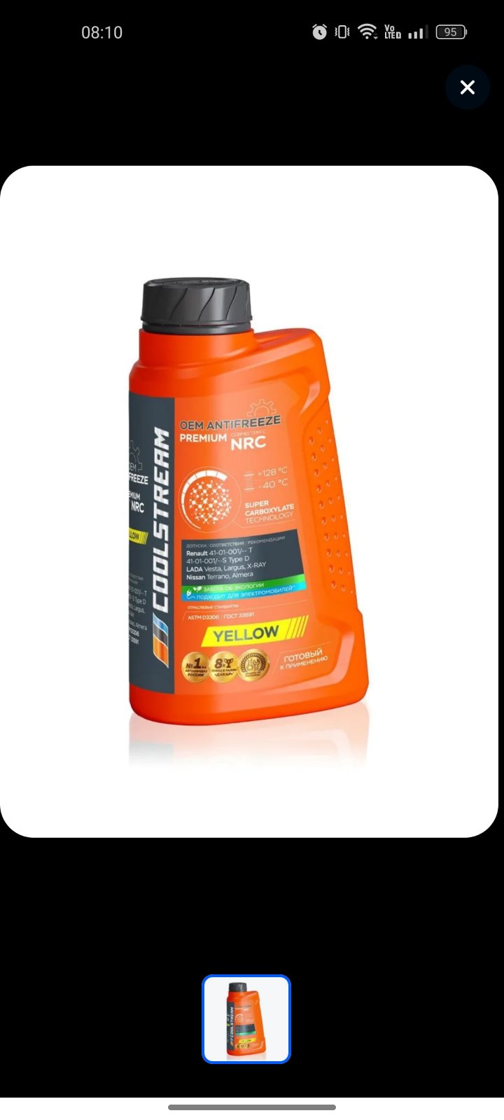

4 минуты назад, Andreypenza сказал:
данный антифриз
Это какой? NRC?
13 часов назад, Mufich сказал:
Это какой? NRC?
Такой
Andreypenza , так может быть проще (и дешевле) слить литра полтора и залить столько же концентрата?
P.S. Забыл спросить... Перед заливкой "данного" антифриза система промывалась?
Изменено пользователем Mufich
6 часов назад, Mufich сказал:
Не промывал. Старый чистый был ещё, просто ож меняю в сотку. Лето покатаюсь, а перед зимой посмотрим. Знакомый механик сказал, что зря залил вообще его - выпадает в осадок и забивает радиаторы.
Andreypenza , яснопонятно. Оригинал наше всё. Несмотря на цену... )
