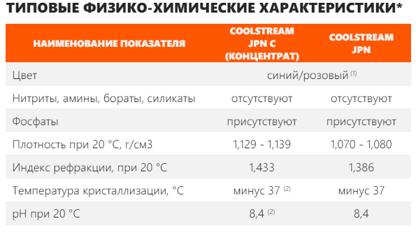

Orlovich JPN на текущий момент все еще Кукдонг 110й? И планируется ли данный продукт локализовать как Premium своей версией фосфатника?
Мы еще с 2022-го года начали разработку и уже полностью перешли на собственные пакеты с полным сохранением эксплуатационных характеристик, уровня качества и технологии A-110. Для конечного потребителя ничего не изменилось, все необходимые испытания уже пройдены. Как и раньше, предлагаем уникальный продукт, отвечающий требованиям корейских автопроизводителей и соответствующий исходной спецификации Coolstream A-110.
JPN и А-110 - это, все-таки, немного разные пакеты (адаптированные под требования разных ОЕМ) хоть и очень схожие, выполнены по одинаковой технологии пакета присадок (лобрид с добавлением фосфатов) и смешиваются между собой.

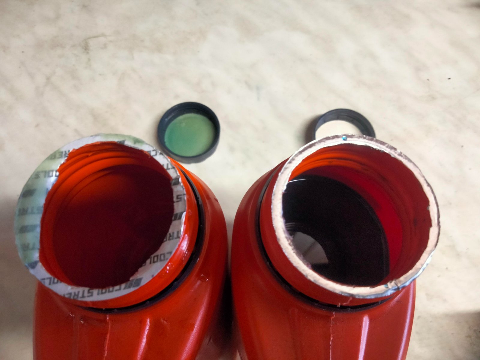

скажите пожалуйста номер партии второй канистры (№16886 принято).
я дам задание лаборатории поднять контрольные пробы партий.
Номер партии на фото.
Кроме того вот такое различие в фольге: та, что с зелёным с надписью, та, что с синим чистая.

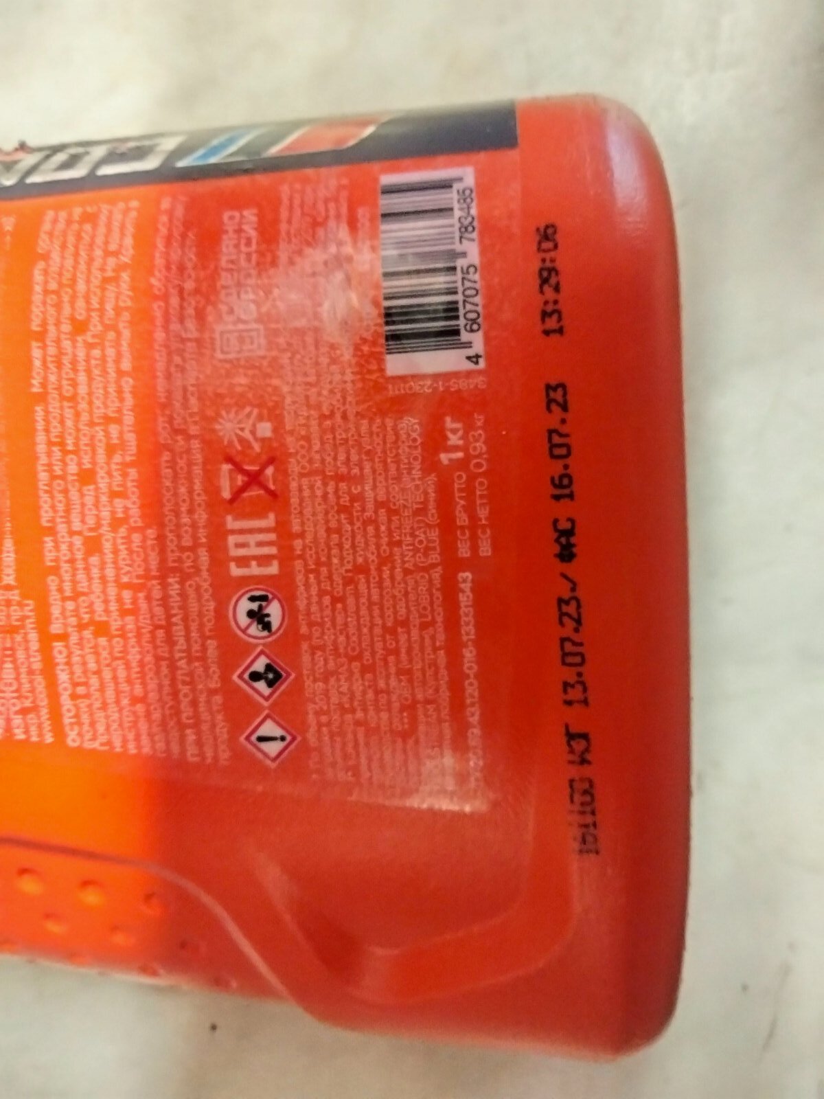

14.04.2024 в 10:11, Alex-70 сказал:
Пятилитровая и литровая канистры одной марки.
В одной антифриз зелёного цвета, а во второй голубого.
Это нормально?
Даты выпуска у литровой июль, а у пятерки декабрь прошлого года.

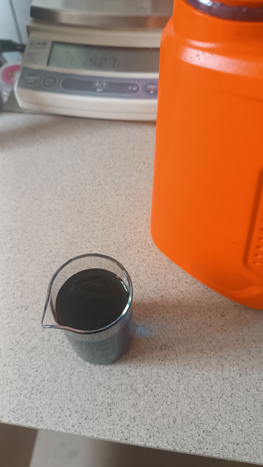

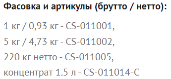

Имеется Coolstream JPN Blue 5 кг
Только после получения понял что по факту объём жижи в нём около 4.3 литра, мне надо 5 л
Встал вопрос купить "литрушку", ждать с маркетплейсов 2 недели не хочется, хочется в ближайшее время
Имеется в городе в наличии такой , как думаете можно смешать или лучше подождать "литрушку" кулстрим?
Изменено пользователем ArtemKomsa
ArtemKomsa 4,73 л. Зачем так преувеличивать?
15 минут назад, Хмыр сказал:
Объём = 4,73 кг/1,07 плотность ~ 4,42 литра?
Не путать кг и литры

Прошу прощения. 4,73 кг масса нетто. Если честно я сам охренел от этого борзовства. Продают 5 кг антифриза брутто...
Изменено пользователем Хмыр
3 часа назад, Хмыр сказал:
Да я сам когда начал изучать как пишут фасовку другие производители и кулстрим, немного отчаялся
Заказал литрушку

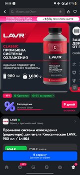

Ещё взял лавр промывку, хочу слить старый, раза 2 промыть дистиллятом+лавр, потом дистиллятом вымыть и залить новый, вроде шаг действий правильный (старый скорее всего с Японии тот же п-оат или карбоксилатный, грязи в системе вообще нет)

19.04.2024 в 13:52, Alex-70 сказал:
разобрались. достали контрольную пробу партии и вспомнили.
он не зеленый, он сине-зеленый. был момент когда нас подвел поставщик красителей (Хроматэк, Нидерланды) и мы применили тот что было под рукой.
это сине-зеленый краситель который идет в антифриз VW TL-774 C, так же известный как G11.
получилась такая "эксклюзивная" партия. краситель никоим образом не влияет на функционал.
ArtemKomsa если грязи в системе нет, не мойте ничем кроме воды. Химия смоет существующие защитные пленки (пассивирующие), активирует металл. Потом при заливке свежего антифриза он жахнет все свои ингибиторы коррозии и резко истощится.
Химией надо мыть когда "нечего терять". Т.е. когда полный здец в системе охлаждения.
