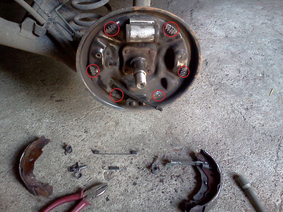

Господа, подскажите чем можно смазать цапфу ступицы от прикипания к ней подшипника в барабане?
Задачка с подвохом?
Цапфа сталь, подшипник сталь, реально прикипают и ржи не видно?
Как-то помню давно тоже надоело, что такой подшипник туго снимался, я же вумный, снял "лишнее " с цапфы(напильник, наждачка и т.д.)...получил вращение внутренней обоймы ступичного на цапфе...пришлось набить насечки зубилом, а то подшипник непонятно где крутился, то ли на цапфе, то ли реально работал, ну зато да, снимался он легко с цапфы.
Изменено пользователем verlube
12 часов назад, verlube сказал:
Задачка с подвохом?
Подвоха нет, ржи немного есть, возможно это и не температурное прикипание, а просто ржа мешает. Дело в том, что в том году снимая барабан внутренняя обойма осталась на цапфе (снялась только отмокая в вд+преобразователь), обнажив шарики подшипника. На свой страх и риск собрал обратно подшипник, смазал цапфу чем подкинули (тоталевым литолом), а точки трения vr500 и вроде ездило. Но барабанчики начали опять скрипеть. Опять вскрывать.
В этот раз хочу сделать все более надежно, защитить и от коррозии, и от прикипания.
Точки смазки выше на фото (механизм отвода ручника и упоры торцов колодок). Медянку брать не хочу (коррозионный катализатор), но лучше ли керамика бентонита, а может какую пасту на алюминии , и спасает ли что-то такое также от ржи? А может лучше и правда какую сульфонатную смазку взять?  Нужно выдерживать температуру, давление и быть ингибитором коррозии одновременно.
Изменено пользователем TheOvo

У  Вас не снимается по причине ржавчины, я так считаю, если это фото Ваше.
Я бы сульфанат попробывал по причине кор.стойкости и температуры.
Как сказал SL1, вот мой опыт на ступице.
Только надо тоненький слой наносить, размазывать по тщательно очищенной поверхности от ржавчины.
Площадку вокруг цапфы(аля квадрат), тоже бы очистил от ржавчины и смазал бы очень тонким слоем, ключевое словосочетание "очень тонким".

Подшипник на ось должен сажаться по переходной посадке, с небольшим натягом. Использовать там смазку с большим содержанием твердого компонента не стоит. Нужна монтажная смазка. Для лучшего антикоррозионного эффекта, сульфонат-кальциевая.
verlube SL1
Спасибо за советы! Фото не мое, я не сделал тогда, но все 1 в 1 как у меня.
Значит буду брать сульфонат-кальциевую для цапфы, еще и в шаровые с наконечниками пойдет потом, практично. Есть может какие-то конкретные названия, который можно заказать посредством емекса/автодока/экзиста по партномеру?

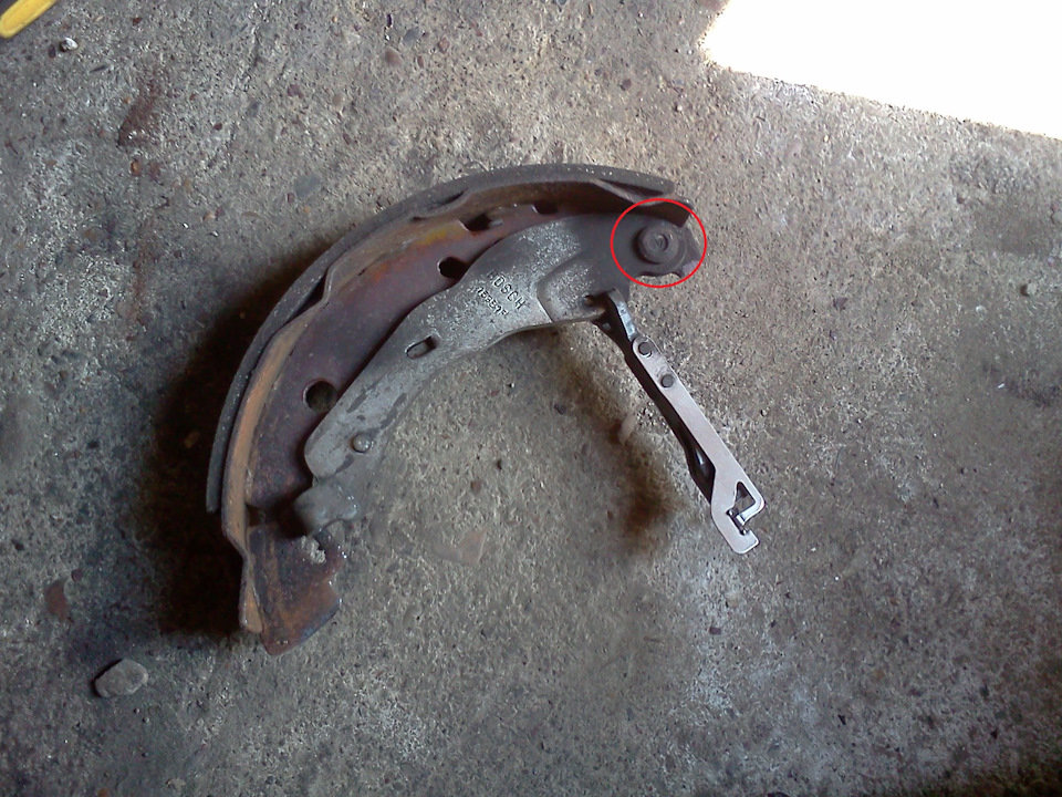

А что насчет точек контакта торцов колодок и механизма отвода ручника? Любая анти-сиз паста (керамика, алюминий, медь, никель, бентонит) на мой вкус?
В следующий раз выкладывайте фото характеризующие Вашу проблему (своё-не свое, не столь важно), а то первое выставили, где всё блестит, как у кота, вот и думай, что хочешь. Вроде всё хорошо и красиво у человека, а он о прикипании твердит. ))

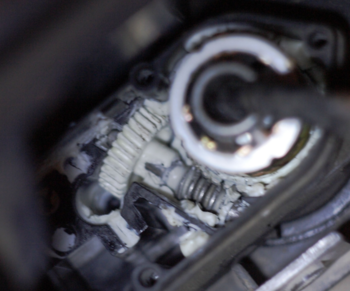

в механизме складывания зеркал вот такая же смазка, она разлетелась уже по углам(фото не мое)
Вопрос.
Что это за смазка?
Она на основе силикон?
Можно ли добавить Циатим 221 к ней?(у меня просто банка валяется)
Если нет, то какую смазку можно добавить?
7 часов назад, fixxer сказал:
Нет.
Добавлять смазку вообще нельзя, если не известно точно, какая была. Необходимо узел разобрать, полностью старую смазку вычистить и заложить новую. Разные базы и разные загустители могут быть несовместимы, смесь придет в негодность.
Возможно. Но скорей всего - ПАО.
fixxer ,  Попробуйте Molykote G-4500. Информации по ней в интернете достаточно.
http://oilmart.ru/product/sinteticheskaja-plastichnaja-smazka-molykote-g-4500-400-g/
И обратите внимание на совет от Screwdriver78  : " Необходимо узел разобрать, полностью старую смазку вычистить и заложить новую ".
