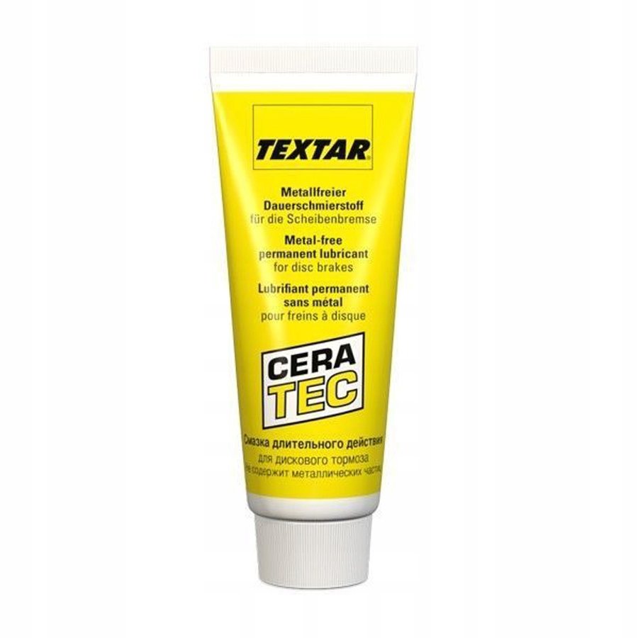

А насчет Textar мысль очень дельная ! TEXTAR CeraTec должна там хорошо лечь !
Как ни странно, Ceratec не имеет отношения к керамике, это смазка типа Bosh Superfit и лично мне она показалась недостаточно консистентной для применения как противоскрип.
