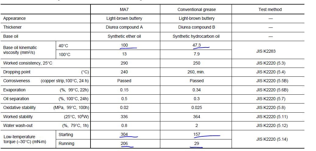

Я встретил интересный тезис, что можно считать в подшипнике качения режим гидродинамическим (!) заведомо, при вязкости смазки при рабочей температуре выше 12сст и скоростном факторе выше 300 тысяч. Возвращаясь в этом аспекте к подшипникам генератора и к аномалии, противоречащей общей смазочной теории (падение применяемой вязкости и нормы закладки при росте скорости подшипника), хочется вспомнить тесты, которые nsk проводит для генераторных подшипников и их уплотнений, при 110 и 140 градусах.
Рассмотрим потенциальных кандидатов - так, в частности широко применямой KY M-SRL. У нее кинематическая вязкость при 40 градусах - 26сст.
К сожалению ни KY ни калькировавший ее NSK не приводят кинематическую вязкость при 100 градусах. Но не сложно посмотреть аналогичные синтетические смазки. Например Bechem Berutemp FB22 на ПАО имеет 50сст при 40 градусах и 8(!) при 100 градусах.  Т.е. даже более вязкие смазки при 100 градусах уходят ниже заявленного 12сст.
Впрочем я случайно наткнулся на индекс вязкости Мультитемпа - это 125 (маловато для заявленных полиэфиров/диэфиров имхо). Значит при 100гр вязкость составит 5.1сст.
Посмотрим и скоростной фактор подшипника генератора. Например 6302. Его внешний диаметр 42, внутренний 15, скоростной фактор 28,5*обороты подшипника. На холостых шкив генератора как правило вращается в диапазоне 1500-2000 оборотов (номинальная мощность генератора нормируется, АФАИК именно при 1500 оборотах).Т.е. скоростной фактор смехотворен. Ниже 100к. Но и  температура генератора, из-за двигателя, может превышать - и превышает 100 градусов.
Вот и выходит, что в генераторы идет смазка вязкостями под 100сст/40 (большой вопрос, годны ли туда мой моликот BG-20, Total Altis SH2, Repsoil Complex Grasa). Вот например Shell Gadus S5 V100 при 100 градусах имеет 14сст.
Что касается, например, обводных роликов. У них может не сильно отличаться скоростной фактор в силу схожего по размерам подшипника, и не большей скорости вращения. В плюс маловязким смазкам идет только то, что температура роликов куда как ниже и по сути определяется температурой саморазогрева (обычно ролики прямо напротив потока воздуха от вентилятора). Соответственно, можно исходить из 60-70 градусов рабочей температуры. Тем не менее, даже при такой температуре, вязкость смазки при наших хилых оборотах должна быть не ниже 50-60сст. Естественно это все для синтетических смазок, у минеральных все печальнее.
Правда надо еще учесть, что для обводных роликов вращение идет по внешнему кольцу. Это приводит к большему усталостному разрушению рабочих поверхностей.
Откуда же берутся 26сст для подшипников типа 6203-C3, которые в силу зазора позиционируются для  электродвигателей? Вероятно они берутся из того, что там ниже рабочая температура чем у генератора, и выше минимальные обороты чем у ролика (А в случае малоскоростных двигателей больше подшипники и больше медианный диаметр.)
Итак, соответственно, если у нас все хорошо с вязкостью и  фактором скорости, и у нас гидродинамическое трение,  то все что происходит с подшипником качение - это усталостное выкрашивание металла и загрязнение смазки продуктами фреттинга.
Что же происходит при вываливании из гидродинамического режима?
Я так полагаю, у нас начинается граничное трение о сепаратор и о поверхности качения в местах проскальзывания тел вращения. Чем выше нагрузка относительно расчетной для подшипника, и чем хуже коэффициент трения смазанной поверхности, тем, соответственно, у нас выше сопротивление качению, износ, потери мощности и тепловыделение. До определенных пределов это вроде как не страшно, просто к усталостному выкрашиванию у нас добавляется и появление пятен износа. Со временем это и приводит к ощутимым люфтам подшипника.
По идее, если смазка заявлена противоизносная, то она должна этот износ за счет присадок минимизировать (а некоторые смазки вообще уверяют, что они плакируют).
Крайние случаи - когда нагрузка по какой либо превышает предел сваривания, обеспечиваемый смазкой. Либо естественное граничное трение сопровождается таким тепловыделением что смазка ускоренно деградирует / покидает узел / начинает размягчаться металл подшипника - температурное отпускание.
Подводя итог этому сумбурному повествованию, по пунктам поставлю вопросы и выводы
1) Для генератора автомобиля, равно как и для обводных роликов, с точки зрения роликов лучше работа на оборотах выше оборотов холостого хода, особенно летом. Длительная работа на холостых, даже если не рассматривать вред самому ДВС будет с бОльшей вероятностью приводить к переходу подшипника из гидродинамического режима трения в граничный

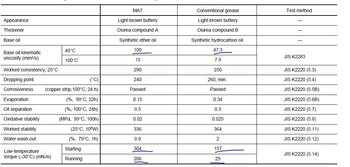

2) В подшипники генератора действительно могут закладывать и закладывают более вязкие смазки, чем лично я считал ранее. NSK в общем и не скрывает, что закладывает MA7 (правда у меня тогда вопрос, как слегка коричневый цвет этой смазки преобразился в черный цвет в подшипниках генератора Кайрона и Мицубиси, и в янтарный - генератора Форд Фокуса. У нее 100сст при 40 градусах, и целых 13 при 100 градусах
Кстати, интересный момент, показательный как более вязкая смазка на эфирах имеет бОльший момент страгивания чем менее вязкая на ПАО. Причем если момент страгивания при -30 прямо пропорционален разнице в вязкости, то момент рабочего хода отличается почти на порядок. Мне очень даже интересны индексы вязкости этих двух сравниваемыхз смазок.
3) А пригодны ли вообще к использованию в подшипниках генераторов такие смазки как Altis SH2, Repsol Complex Grasa Synt, Molykote BG-20  в силу меньшей вязкости. Да, у них нормированы нагрузки сварки, они все - ЕР, но с точки зрения износа на них почти постоянно не будет гидродинамического вращения. Или нет? Что касается обводных роликов, то вопрос также открыт. Но вот например Chevron SRI - вязкость 116/12,3, по идее всем хорош, но жалуются на него и в подшипниках генераторов и подшипниках обводных - может зря жалуются, может просто руки корявые уплотнители повредили?
