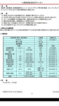

Интерес. JIS 2220.19Screenshot_2019-09-11-08-55-23.jpg.d363f5e04bd48ecf0fc1020668567f0e.thumb.jpg.8f76f01ec20620b742900acf2d0ee608.jpg
Па в с, мера вязкости, приведенная для -20 и разных угловых скоростей?
Нет ли тут связи, с реальной вязкостью смазки (в отличии от базового масла). Можем ли мы считать, что у нас при разных градиентах скорости предел пластичности смазки меняется, и является как раз ограничителем применения при больших Dn.
Все пытаюсь найти какую-то взаимосвязь между фейлами сульфонатов и большими скоростями сдвига.
Что вообще меряет этот тест?
1 час назад, D'AVerk сказал:
Причем скорее всего при одном и том же диаметре тестового "подшипника". По мере роста скорости вязкость естественно снижается, поскольку в силу сопротивления вращению все больший и больший вклад вносит вязкость базы, у которой сила сопротивления пропорциональна градиенту скорости (ну, там ещё турбулентность нелинейности вносит, конечно), в отличие от матрицы, сила сопротивления которой примерно константа и на малых скоростях это приводит к (кажущейся) большой (эффективной) вязкости, то есть вязкости ньютоновской жидкости, которая оказывала бы такую же силу сопротивления движению на этой малой скорости.
Изменено пользователем psnsergey
psnsergey Все так.  Но не совсем так просто, мне кажется. Мало сослаться на вязкость базы. Вязкость базы у нас вещь вполне себе известная и приведенная. Вязкость смазки в целом с загустителем у нас в какой-то мере зависит от состояния консистенции при вращении. Следует ли из этого, что даже при сверхвысоких Dn (скоростях сдвига) ряд модифицированных загустителей не до конца теряет консистенцию, по крайней мере не непосредственно в точке контакта, а другие же, как мы уже обсуждали, обладают транзитивной способностью прожижаться не только в точке приложения силы сдвига но и, как жидкость, эффективно передавать это усилие дальше. Ну т.е. мыльные волокна играют роль демпфера и вне точки приложения силы гасят сдвиг, а субчастицы кальцита в сульфонатах как псевдочастицы жидкости передают сдвиговые усилия дальше?
По хорошему нужен опыт на двух подшипниках, одного с широкими закраинами, другого с узкими. Если сульфонат на высокой скорости начнет покидать узкий подшипник и не начнет покидать широкий, значит действительно дело в чем-то подобном.
