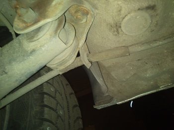

Добрый день. Нужна небольшая помощь.
Есть куча вариантов типа скинуть с крепления, надеть трубку (у меня не пролезит если не гнуть кронштейн) и тд.
Но хотелось бы решить вопрос проще, смазкой. Место где проходит тросик находится под днищем, т.е. туда летит грязь, вода и тд. Нужна видимо какая то липкая смазка, которую не смоет быстро.
1 час назад, grikor сказал:
А так как туда летит грязь, то вся она налипнет на липкую смазку

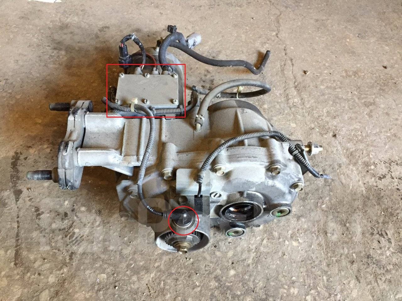

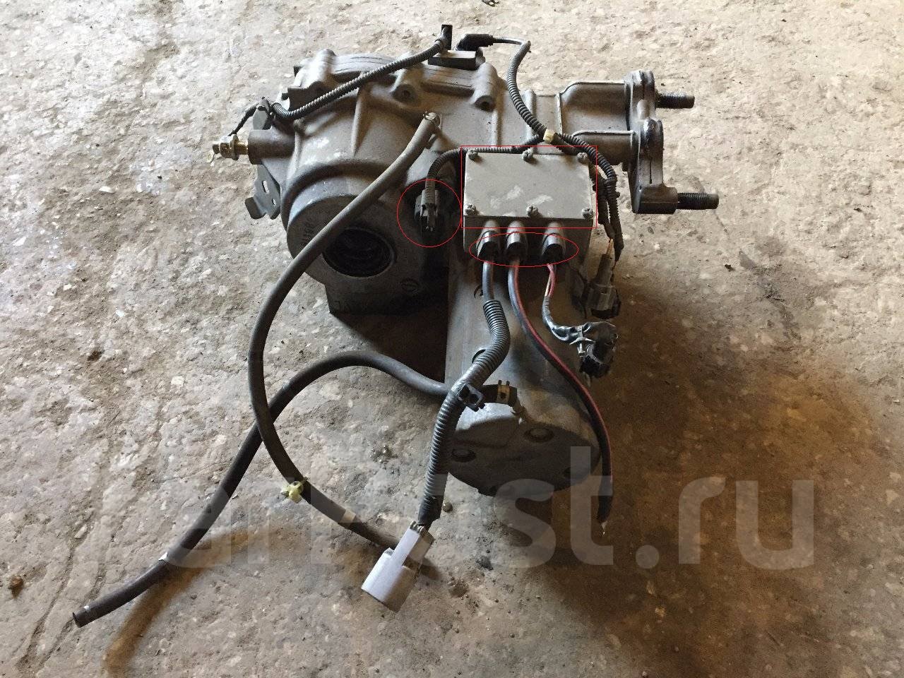

Всем привет. Какой смазкой можно изолировать контакты, фишки, разъемы, коробку со схемой, чтоб в них не попадала вода. Точки необходимой изоляции отмечены на электроприводе (редукторе) Тииды.
1491065147302_default.thumb.jpg.df26904c1b1ddc068e3c862201bd9d28.jpg1491065147820_default.thumb.jpg.7dbe531b0a751c3e6fffb0a8bc684078.jpg
47 минут назад, fareastwood сказал:
Густой силиконовой типа Huskey HVS-100, Molykote 111 и т.п. Можно вообще силиконовым герметиком хоть сантехническим, дешевле будет, хоть автомобильным.
17 часов назад, grikor сказал:
Лучше скинуть - и тросам хорошо, и кузову полезно.
