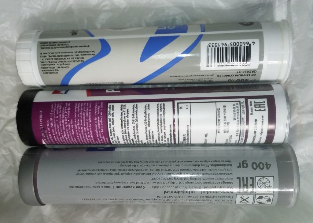

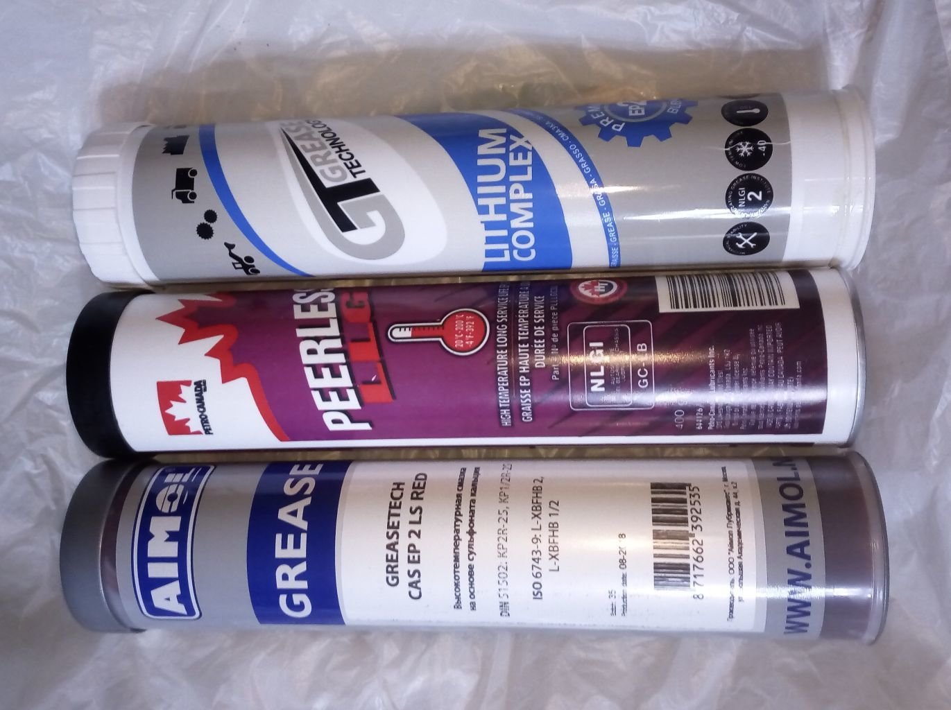

Что за смазка первая сверху?
17 минут назад, verlube сказал:
Куда Вы столько смазки используете?
Запасаю. В ближайшие пять лет ей ничего не будет, а вот тен-ден-ции на рынке очевидны, приличные смазки, которые еще два года назад были в свободной продаже, сейчас уже всё.
Я бы покупал в запас по паре тюбиков 100гр, разных видов, она бы и хранилась лучше, да не продают-с. Ну то есть продают-с, какой-нибудь моликот, или клюбер с партномерами GM, но мы все знаем за ценник.
Ну и конечно, тяга к изучению.
GT-oil, литий-комплекс, если на банке правда - делает Корея для российского дилера. GT-oil - не очень распространенный, но вполне зарекомендовавший себя крепким середнячком производитель моторных масел, вот, в том числе оказывается и смазок.
Aimol - Matrix Lubricants, тут рекомендаций не надо. Как и петроканаде. Ее, кстати, продавец неделю по поставщикам искал, чтобы продать.
