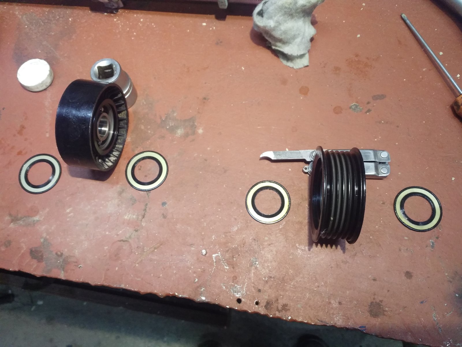

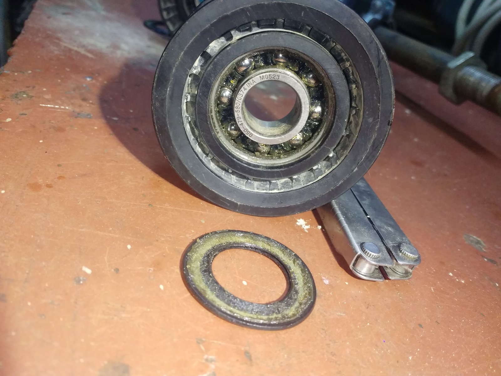

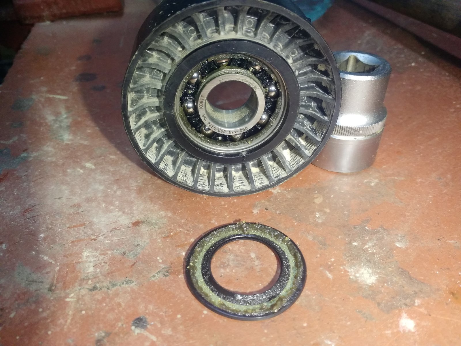

Повторная ревизия ролика натяжителя и паразитного ролика показала что смазка в них засахарилась, и я уверен чтотне дополнительные 20 тысяч пробега тому причина, а то что во время пробега температура за бортом достигала 45гр+.
Смазка заменена на контрабандный тоталь альтис sh ( ave verlube). Посмотрим.

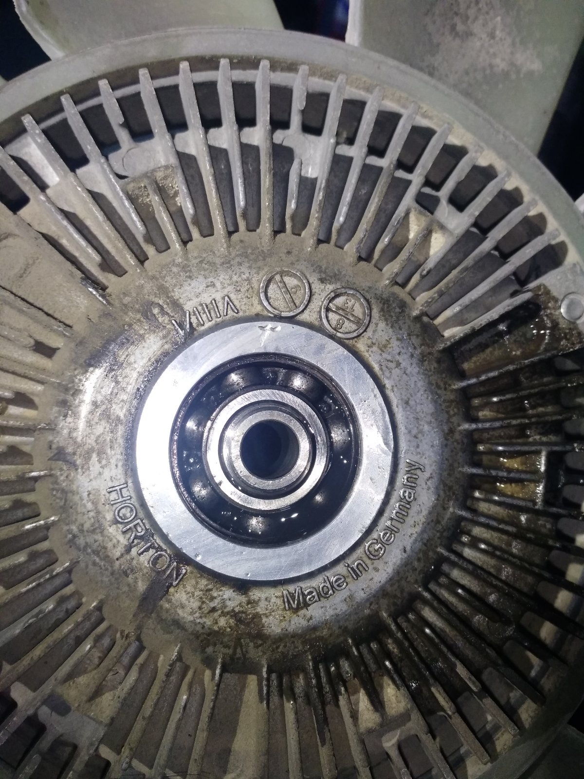

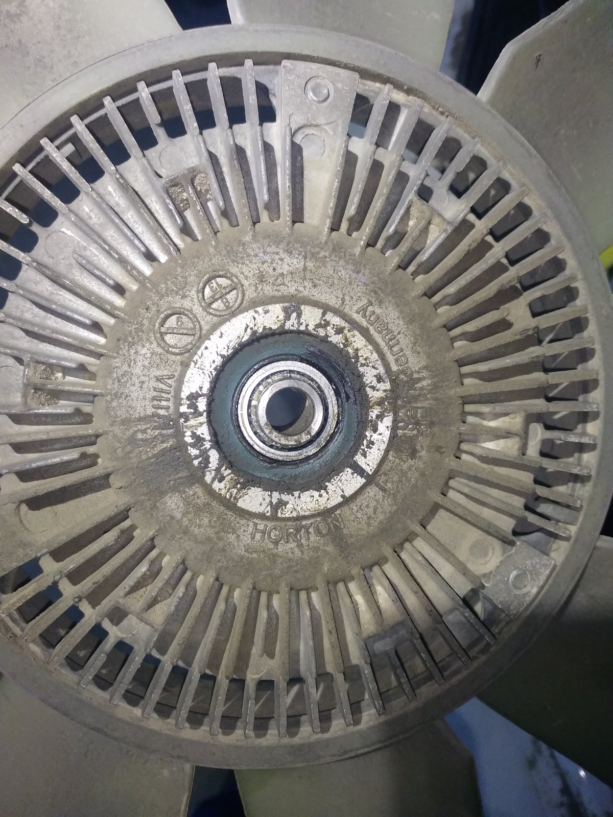

Также заглянул в перенабитый литолом подшипник вискомуфты ( сульфонатная петроканада ог2 и амели грин элексир оттуда откровенно убегали). Литола тоже осталось не так чтобы прям много. Но на нем пробег был больше.
Заложил редлайн от щедрот screwdriver (жаль тратить пробник, а что делать!). Посмотрим как он себя поведет.
Интересное наблюдение - когда я первый раз туда полез там уже было ржавчины. Сейчас и сепаратор и дорожки выглядят чистыми - сработала магия сульфоната кальция? Не верится.

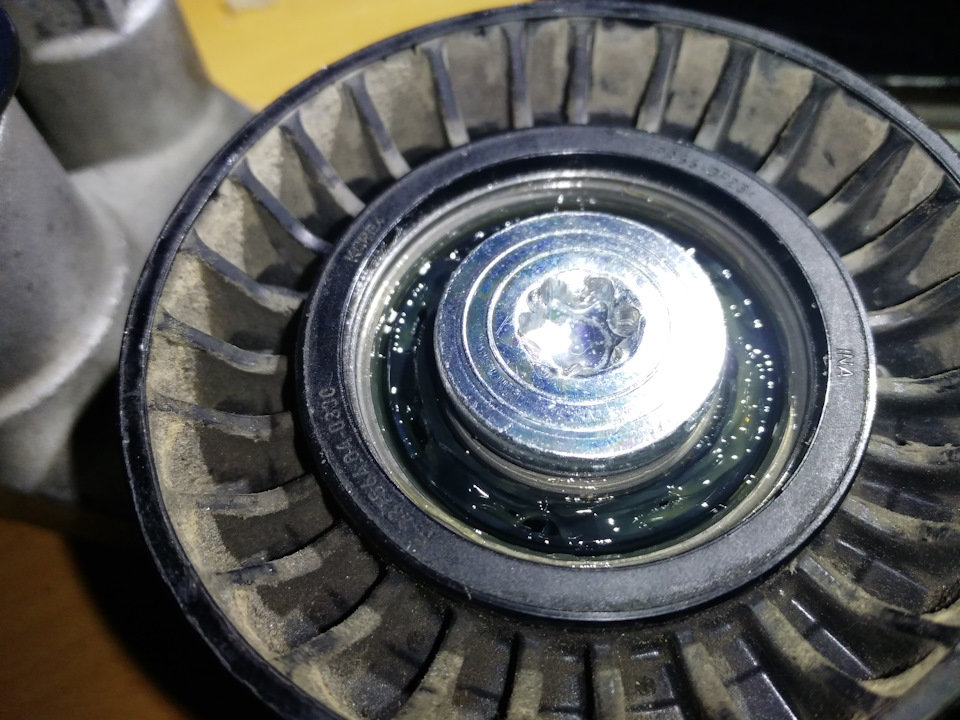

Напомню вид смазки в ролике до эксплуатации в таких температурах.
И дело не в пробеге, паразитный пробежал 60к и был норм, такая же смащка как в натяжителе на 20к.
И тут оьа скурвились и высохли.
Считаю это наглядная демонстрация того как даже лишние 10-15 градусов могут стремительно убивать смазку.
Verlube на меня и мои ролики недавно ссылался, что дескать у меня смазка гладенькая. Теперь вот ясно, почему у других орешки засахареные - чуть более горячая эксплуатация была видимо.
