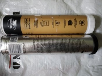

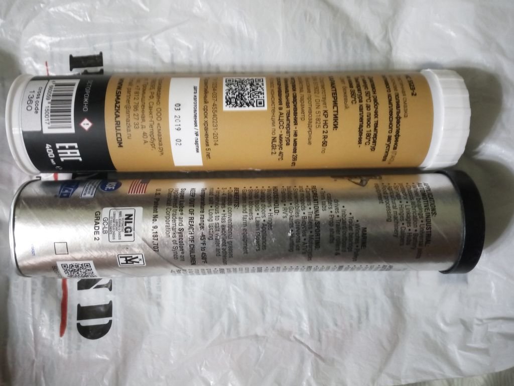

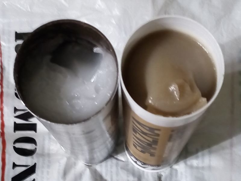

Вот такой, стало быть, на этой неделе улов.
5125-2 воняет редкостно, точь-в-точь как ультиплекс. А суперлюба, при полном внешнем сходстве с Huskey HTL-500, запаха практически не имеет.
Изменено пользователем Screwdriver78
Ляпота.
Где суперлубу взяли?
MC5123-2 интересная. Минимальная температура для АЦСС -40°C - это плюс, но то что является заменителем полимочевинных смазок, ВМП явно приукрасили.
Изменено пользователем verlube
22 минуты назад, verlube сказал:
через zzap нашел по номеру Bombardier 293550030, ну ценник да, конечно, не радует, но я на принцип пошел.
26 минут назад, verlube сказал:
Попробую в ролики ГРМ на замену SRI Grease, жаль, результаты будут нескоро, с моими пробегами. Ну то есть я надеюсь, что они не взвоют через месяц, конечно. А так не раньше весны.
Подождём весны. ))
