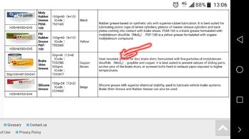

В экзисте прибыло смазок Sumico/Alphas.
https://exist.ru/Catalog/Goods/7/223#&&F=1_-10_4139)
https://exist.ru/Catalog/Goods/7/223#&&F=1_-10_4074)
Любителям использовать такие смазки не лишним будет посмотреть рекомендуемый температурный диапазон их использования.
https://www.sumico.co.jp/e/pro_car/car_grease_e.html
Противоскрипный аэрозоль 740362 150мл за 1,1 т.р. это уже слишком.
https://www.sumico.co.jp/e/pro_car/car_stop_e.html
