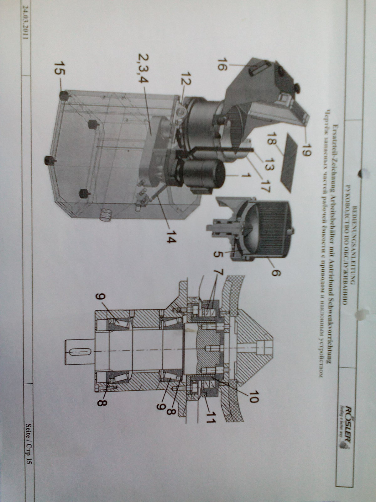

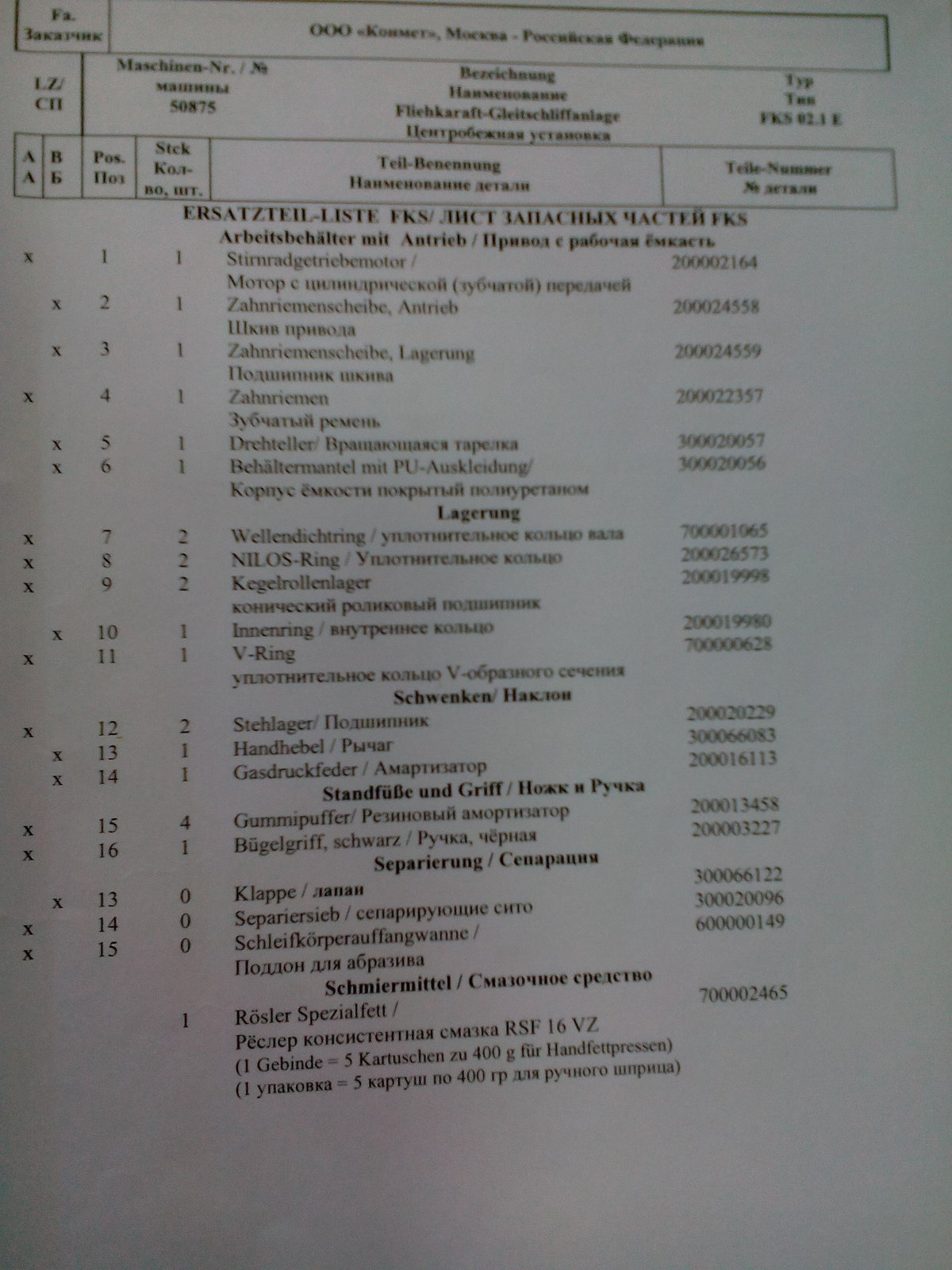

Подскажите товарищи... столкнулся со смазкой Rosler RSF 16 VZ, документации не найти(, цвет бежевый... как у ПАО смазок.
Используется в галтовочном оборудовании, шприцуют два роликовых конических подшипника... скорости не велики, да и нагрузки тоже.
verlube Может знаете, что за смазка такая?

Искать инструкцию на оборудование , в качестве заменителей там могут быть указаны несколько смазок.

Rosler смазок не делает, вероятность найти информацию по смазке небольшая. Я бы исходил из типа оборудования и нагрузки. В галтовочных установках бывают вибрации и удары. Там еще вибропитатель может быть или вибропросеиватель какой. Нашел такую строчку в инете: Grease gun with RÖSLER-special grease RSF 16 VZ for centrifuges to lubricating the greasing ring below the rotor bearing, т.е. может быть и высокоскоростное применение данной смазки. В общем, надо понимать что надо смазывать.

В инструкции только она, без требований... вы меня недооцениваете)))

Роликовые конические подшипники, вращение вала - 293 об/мин
Я бы посоветовал из Валволиновского ассортимента что-то типа Valvoline Multipurpose Complex Amber 2 или VAL MPURP COMPLEX RED 2 возможно, VAL MPURP LITHIUM EP 2.
Я тоже склоняюсь к литиевой смазке NLGI 2, с вязкостью 150-200, типа Valvoline Multipurpose Lithium EP2, или литий-комплекс, например Valvoline Multipurpose Complex Amber

Я бы для начала выяснил стоимость замены этих подшипников, как бы не получилось так, что меняются с чем-то вместе и не дёшево.
Опыты можно ставить дома и на машине, на индустриальном оборудовании может выйти боком.
Если оборудование на гарантии - 10 раз подумать ,стоит ли это делать вообще.
Применение таких подшипников, ещё бы понять однорядные или многорядные, намекает на комбинированные нагрузки(осевые и  радиальные), по ЕР вопрос остаётся открытым.
Небольшие обороты позволяют применить смазку с большой вязкостью, они практически все с ЕР.
Синтетикой нечего морочится, кроме срока службы и температуры плюсов не будет, тут периодическое смазывание, значит минералка.
Дальше рабочая температура узла, если долговременно уходит за 80С - то начинать от комплекса лития и в гору.
Консистенция, надо видеть конструкцию глазами, думаю NLGI1 - 2 приемлемо.
С вязкостью не всё понятно, можно попытаться посчитать, что выходит по Dm, это будет минимальная вязкость, попытаться оттолкнуться от неё.
Ну а дальше уже смотреть, что получилось по примерным подсчётам, дать запас по вязкости, подобрать по рабочей температуре.
Поддержу 200 cSt, я думаю приемлемо, но я бы посчитал для собственного спокойствия Dm(размеры-скорость- рабочая температура). Примерно может выскочить и 500 cSt.
Тут как на водных лыжах, чтоб ехать с более медленной скоростью, надо более плотная среда под лыжами, чтоб не провалится, при всех прочих равных условиях.
На форуме есть дипломированные специалисты(ВМП, Cooper), обратиться к ним, думаю более верный вариант, хотя бы поинтересоваться их мнением.
Я бы так делал.
Ну и рассчитывать на более долгий срок службы подшипников при замене смазки отличной от рекомендуемой...не стоит, скорее будет наоборот.
Изменено пользователем verlube
293 об/мин и обычные роликоподшипники на чертеже. Я бы в данном случае вообще не переживал за подшипники. Главное набить смазку в нужном количестве и прокрутить, чтоб излишек смазки ушел, если это требуется. В такой узел Литол 24 вполне пойдет. Нет там температуры. Кидают в чашку какие-то мелкие детальки штампованные, добавляют наполнитель, чтоб сильно не билось и не шумело и крутят, чтоб острые кромки на детальках притупились, когда одна будет биться по другой. Конструкция предельно простая.
