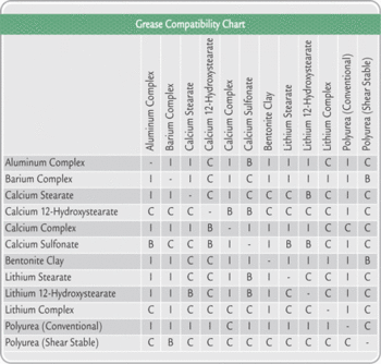

Еще, у Amsoil есть хорошая табличка по совместимости https://www.amsoil.com/products/grease/greasecompatibilitychart.pdf
Если обратиться к TDSсам, то смазки Shell Gadus на димочевинном загустителе обладают высокой стабильностью характеристик на сдвиг и получается, что достаточно хорошо совместимы, как и Mobil Polyrex. По Шеврону информации не нашел, но все смазки GC-LB должны быть shear stable. Можно сравнить пенетрацию 60/100.000 циклов суперстойкого Polyrex EM  285/325 и Black Pearl 280/335. Получается, что Black Pearl тоже shear stable. Видимо, надо пересмотреть отношение к совместимости полимочевинных смазок. Судя по имеющейся в инете информации димочевинные смазки отличаются высокой shear stable, а тетрамочевинные нет. И еще, для правильного понимания, совместимость значит, что лишь незначительное количество старой смазки может остаться в узле при замене на новую.
