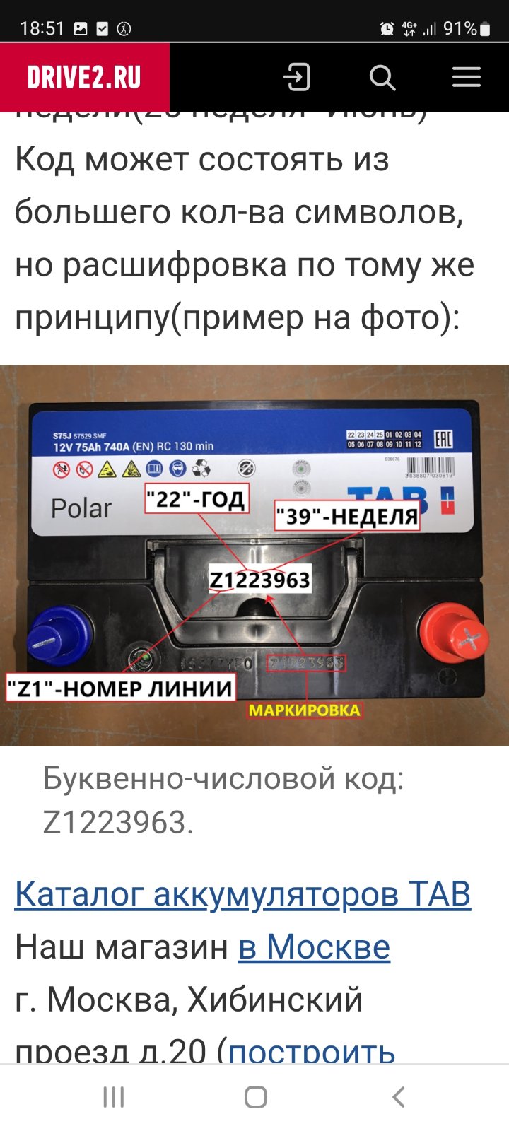

Заказал в местный магаз Топлу Топ TT55J (корпус В24) на 55 ач.
И вот такая пришла.
Качество фото хреновое, знаю, темно было не успела камера сфокусироваться, увидел только дома.
Код там 125GZN Z2222352.
Как тут дату вычленить? В инете пишут смотреть 2й код в нём 3-4 цифры год, 5-6 неделя. Но там обычно 6 значный код. Прдавец в магазе сказал, что дата последние 4 цифры хоть для 6, хоть для 8 значного, (т.е. 23 год 52 неделя).
Но не очень убедил.

34 минуты назад, Olejik сказал:
100% Ванга нужна.

36 минут назад, Olejik сказал:
  Показать содержимое
 23год 52 неделя...
НРЦ хорошее - 12,9 В....
такое сочетание может быть только если в магазе подзаряжают батарею прежде чем пред'явить ее покупателю...

По поводу топлы, есть подозрение, что он 22 года 23 недели. Противоречивая информация по датам.
Их кстати вообще возят к нам? А то может они все старьё от 2022г?

Топлу возят. Вот моя, работает нормально.
Маркировка около клеммы F3 - линия, 22 - год, 38-неделя.
То что у вас на фото - непонятно. Надо искать около клемм - шесть знаков .
12 минут назад, og056 сказал:
Возле клемм нет, у меня азия. Маркировка из 2 частей, 6 знаков и 8. Там где 6 вообще ничего не получается, там буквы.
Пока только вот, что есть. Но это 50/50.
На моём тоже с Z1 начинается. Всё же склонясь к тому, что акб начала 2022г привезли.
Видимо потому и цена, как на корейцев)
Изменено пользователем Olejik
32 минуты назад, Olejik сказал:
Очень похоже
