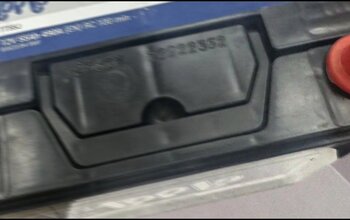

07.12.2024 в 12:20, Olejik сказал:
Есть ли тут спецы по Топле?
Заказал в местный магаз Топлу Топ TT55J (корпус В24) на 55 ач.
И вот такая пришла.
  Скрыть содержимое
Качество фото хреновое, знаю, темно было не успела камера сфокусироваться, увидел только дома.
Код там 125GZN Z2222352.
Как тут дату вычленить? В инете пишут смотреть 2й код в нём 3-4 цифры год, 5-6 неделя. Но там обычно 6 значный код. Прдавец в магазе сказал, что дата последние 4 цифры хоть для 6, хоть для 8 значного, (т.е. 23 год 52 неделя).
Но не очень убедил.
Взял пока паузу и не стал забирать, скзав, что деньги забыл).
НРЦ хорошее - 12,9 В.
Ещё какой-то вилкой ткнул со стрелочным индикатором и механическим переключателем, по виду времён Ссср, типа тоже всё норм.
В корпусе В24 аккум от Топлы встретить даже в спецмагазах столичных маловероятно, редкий зверь)) В основном корейские изделия продают.
Обычных "красных" 3 Топлы пользовал и сейчас АГМ Топлу пользую.
Если аккум редкий значит 99% "свежестью не пахнет"))))
Бери Себанг/Рокет/Кугар 520сса 55ач или Делькор/Медалист.
