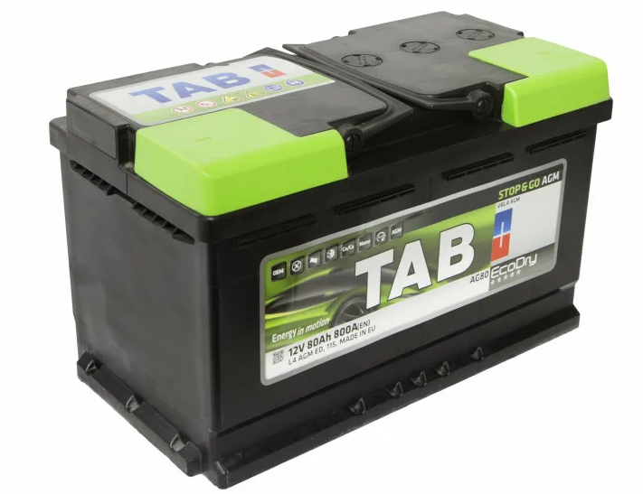

Будем посмотреть на его (TAB Polar 66) поведение поэтапно
в жаркое лето, короткие поездки в холода.
Пока все устраивает.

Пусковой 850А показала.
21 минуту назад, DenKa сказал:
а формат то у нее какой? 800ка L4?
37 минут назад, DenKa сказал:
Я бы оставил
18 минут назад, prv21 сказал:
850 L5
850 L5
те она показала ровно 850А на тестере при заявленном 850А на этикетке?
Странно...
У меня был edcon L4, который по сути должен быть таким же как и топла, те оба из варты делаются. И он показывал 950А на тестере, а тут больший размер L5 и показывает 850А...
Странно это, надо круфела подождать, мож у него такие акб есть и он замеряет у себя.

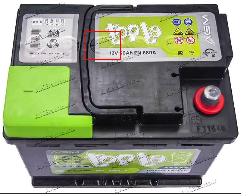

В каком смысле оба из варты? И Топла тоже? =)
24.05.2023 в 01:32, DenKa сказал:
И, вообще, странно, что выгибает только короткие торцы, а длинная сторона корпуса батареи ровная. Вроде как внутри стенки распирает не газ, а раздувшаяся сборка матов-пластин. Никогда такого раньше не видел.
Так а как длинная сторона выпрет, если там жесткие перегородки между банками. Торец - целиком стенка свободного хода шириной сантиметров 15-16. А по длинной стороне  - каждые 5см ребро.
8 минут назад, Maximuss сказал:
И Топла тоже? =)
Ну у топлы крышка такая же с виду как и варты
1 час назад, prv21 сказал:
Бегло изучив фотки в гугле, не соглашусь. Пресс-форма другая. По боковинам с выхлопными отверстиями видно.
21 минуту назад, Maximuss сказал:
Блин, реально, пробки как у баннера, вот я ложанулся то....
