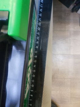

Вот, кто да агм уходит в терморазгон при бесшабашном заряде при 16в и неоткрученных пробках, клапан может заклинить выносом уже не газоа, а жидкости. Да-да, не удивляйтесь, когда идёт обильное газовыделение капельки жидкости, попадающие на низ клапана могут перекрыть доступ к нему и случится бах. Пробки целиком вылетают.
А это , чтобы не быть голословным)
Новая топла 70агм.
Изменено пользователем krufel
krufel , всё ровно так как на Вашем фото. Более того, сегодня после трассового пробега в 140 км заглянул под капот и показалось, что стенки уже округлены не так сильно, как в прошлый раз.
Правильно ли я Вас понял, что округление стенок в моём случае всё-таки норма, а не дефект газоотводного клапана?
Всё правильно, это норма.
