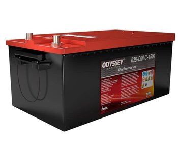

1 час назад, krufel сказал:
На следующем агм от американского ИстПенн, тоже нет ребер
У odyssey
image.thumb.png.596495682ac434887df357a091ea3039.png3478-pc1500_right-scaled.jpg8f01acc1e7af611912fc29e21f32540c.jpg
Изменено пользователем prv21
Такие у нас крайне редко можно встретить.
Они не TPPL? Enersys их вроде делает, пластины очень тонкие, тхп здоровенные, их ведёт конкретно, если не обеспечить жесткость моноблока. Тут написано пластин тонких много, значит, это TPPL, отсюда и необходимость рёбер.
На обычных вон нет ребер.
Изменено пользователем krufel
А хз вот, на картинке то видна надпись TPPL.

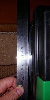

Привезли новую Топлу AGM 114090 (2023 год 6 неделя выпуска) - бока тоже, как у  шарика. На клеммах 12,65 Вольт. Может вернуть?
P.S. Не ожидал от Топлы такого безобразия!
Изменено пользователем DenKa
23 минуты назад, DenKa сказал:
Так что важнее бока или ток? Кстати, ТХП не измеряли?
Круфел писал что типа такое допускается, но на своих новых агм видел такое тока на 60Ач, да и то там совсем чуток было.
Плохо или нет - хз, но справедливые опасения конечно есть. Я видел в магазине топлу агм и она не была вздутая, там была 80ка L4.
Да ну, к черту - буду возвращать. Неизвестно, что с ней на жаре будет. :mad:
